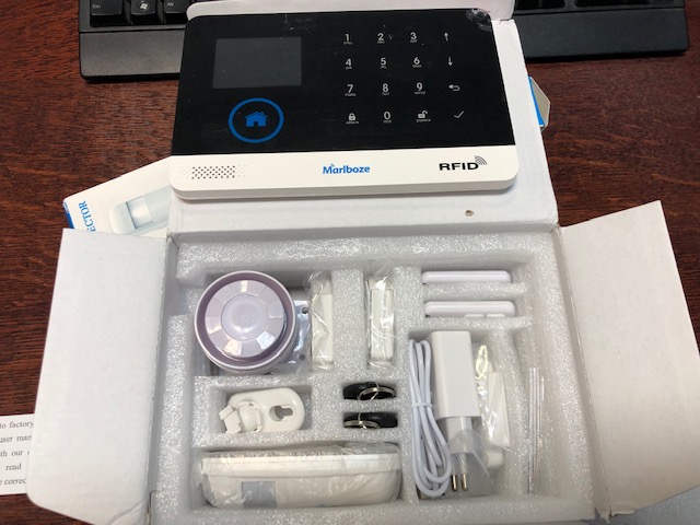

Zestaw dojechał bez żadnych dodatkowych opłat.
Czas dostawy 25 dni,z przeprosinami za zwłokę związaną z okresem świątecznym.
Syrenka w kolorze delikatny róż majtkowy :mrgreen:
Jutro test sprawności.
