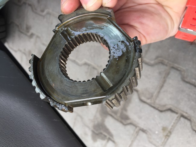

po ponownym rozłożeniu skrzyni okazało sie ze przesuwka dwójki jest w częściach( wyłamane zeby) , a byla zalonona jako nowa . Co mogło się stać? jakiś fabryczny feler , czy przychodzi wam coś innego do głowy ?

Wysłany: 2019-05-21, 15:42
amples napisał/a:
Błądzi , ............ Jest problem z przesuwką ..........
:wyszczerzony:
d600 napisał/a:
Co mogło się stać?
Błąd w sztuce montażu :spoko

machanik to stary fachowiec , mowi ze skrzynia z dukaciaka nie jest skomplikwana w robicie .Nie ma w niej wielkiej filozofi . Nie daje po sobie poznać aby coś spiero...ił . AMPLES , a co mogło puść nie tak ?

Wysłany: 2019-05-21, 15:58
d600 napisał/a:
Zdarza się że rutyna zawodzi , (jesteśmy zbyt pewni siebie i nie sprawdzamy 2-3 razy)
Najprawdopodobniej był problem kamieniami

zęby się wyłamują jeśli między zęby cos wpada ... potem wpada w inne to co się odłamało wcześniej . no i jeszcze co to za część została założona ??? Oryginał fiata ?

MECENAS napisał/a:
Nie tak , nie jest to zębatka .
To jest wieloklin , po którym przesuwa się pierścień (przesuwka) , w jedna albo w druga stronę łącząc tryby , która prawdopodobnie też będzie uszkodzona :spoko
