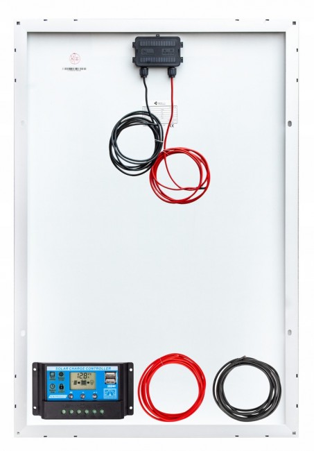

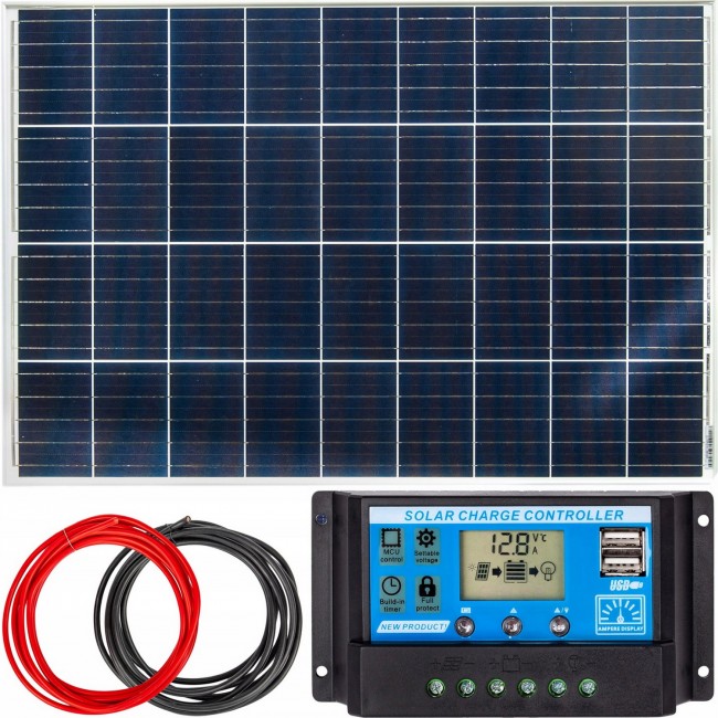

PANEL SOLARNY BATERIA SŁONECZNA 100W 12V REGULATOR
Parametry
Stan: Nowy
Faktura: Wystawiam fakturę VAT
Waga (z opakowaniem): 8 kg
Rodzaj: panel solarny
Moc: 100 W
Kod produktu: akumulator ładowarka prostownik do akumulatora USB
Opis
GOTOWY ZESTAW FOTOWOLTAICZNY
Z FUNKCJĄ CZUJNIKA ZMIERZCHOWEGO
- PANEL 100W
- REGULATOR NAPIĘCIA 10A
- PRZEWODY
ZAWARTOŚĆ ZESTAWU:
PANEL FOTOWOLTAICZNY POLIKRYSTALICZNY CL020-12P O MOCY 100W
Wymiary: 970 x 660 x 35mm
W ZESTAWIE KOMPLET OKABLOWANIA :
-ODCINEK 2M do połączenia panel z regulatorem
-ODCINEK 2M do połączenia regulatora z akumulatorem

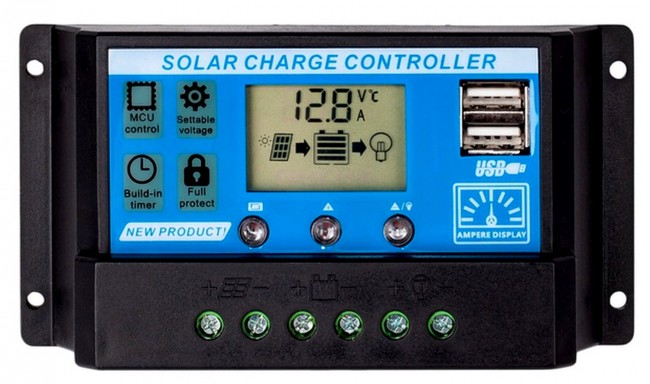

REGULATOR NAPIĘCIA 10A 12/24V Z FUNKCJĄ ZMIERZCHOWĄ I 2x USB
Regulator posiada programowalną funkcję czujnika zmierzchowego.
Istnieje możliwość uruchomienia podłączonego odbiornika po zachodzie słońca na konkretną ilość godzin.
Ponadto regulator może zostać w przyszłości rozbudowany o kolejne panele, dzięki czemu możemy pozyskiwać większą ilość prądu.
Regulator ładuje akumulatory metodą PWM. Moduluje zakres napięcia od, 0 do 100%, co pozwala na szybkie i stabilne ładowanie akumulatora niezależnie od pogody i stanu systemu solarnego.
PODWÓJNE ZŁĄCZE USB
Ustawienia regulatora:
Włączanie/wyłączanie odbiorników.
Włącznik zmierzchowy (włączanie odbiorników na dany czas po zachodzie słońca).
Programowalny do 15h.
Zabezpieczenia regulatora:
Zwarcie baterii słonecznej.
Przeciążenie po stronie odbiornika.
Odwrócona polaryzacja akumulatora.
Ochrona przed przegrzaniem.
Oferujemy również możliwość zbudowania zestawu fotowoltaicznego na życzenie klienta.
Parametry techniczne regulatora:
Zabezpieczenie przed rozładowaniem: 11,1V / 22,2V
Punkt przywrócenia obciążenia: 12,5V / 25V
Maksymalne napięcie wejściowe(z paneli): 48V
Klasa wodoodporności: IP30
Max. prąd ładowania (prąd paneli): 10A
Max. prąd obciążenia: 10A
Napięcie pracy: 12V 24V DC
Pobór własny: < 6mA
Temperatura pracy: -20C do +60 C
Wymiary: 97 x 66 x 25mm (dł./szer./wys.)
2x USB
Kompensacja ładowania ze względu na temp.: - 30,0mV/1 st. C/2V
ORIENTACYJNY CZAS ŁADOWANIA AKUMULATORÓW
Przedstawiona obok tabela prezentuje czas potrzebny do naładowania dostępnych na rynku akumulatorów w zależności od mocy układu fotowoltaicznego.
Bateria słoneczna 100W bez problemu naładuje akumulator pojemności 33 Ah w niespełna 6 godzin od pełnego rozładowania!!!
Dane firmy
Krzysztof Waszkiewicz
TOOLES Krzysztof Waszkiewicz
Ul. Jarzębinowa 2A
15-793 Białystok
Email: taketools@gmail.com
Kom: +48 532 566 565
Poniedziałek – piątek: 07:30 - 16:30
Sobota: 08:00 - 11:30
Niedziela: zamknięte
Cena: 485,00 PLN
Przesyłka: 20,00 PLN
Razem: 505,00 PLN

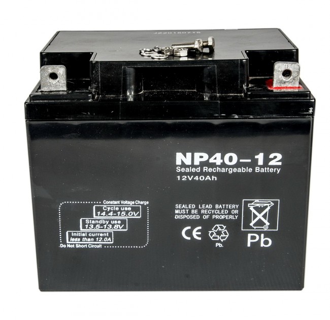

Akumulator żelowy AGM 12V 40Ah Bezobsługowy VOLT POLSKA
Producent: VOLT Polska
Kod towaru: AKU5
Dostępność: dostępny
Wysyłka
Dostawa w ciągu 1-2 dni
Ocena klientów: 0.00 Dodaj komentarz
Cena sugerowana: 399.00 zł(-25%)
Nasza cena: 299.00 zł + koszt dostawy
Opis towaru
Akumulator żelowy AGM 12V 40Ah bezobsługowy VOLT POLSKA
Akumulatory bezobsługowe wykonane są w technologii AGM i przeznaczone do stosowania w systemach zasilania awaryjnego jak i innych aplikacjach, w których akumulator pracuje cyklicznie lub buforowo.
Charakteryzują się wysoką odpornością na głębokie rozładowania
Świetnie absorbują gazy.
Projektowana żywotność wynosi 8-10 lat dla 20-25°C.
Wyprodukowane w fabryce akumulatorów YUASA.
Zastosowanie
Zasilanie rezerwowe, CO
Systemy automatyki oraz jako źródło energii w urządzeniach przenośnych
Zasilanie silników i innych urządzeń w trybie pracy cyklicznej
BEZPIECZNY ZAKUP
24 mc gwarancja
Towar posiada 24 miesięczną gwarancję
Możliwość zwrotu towaru bez podawania przyczyny w ciągu 14 dni
Szczegóły
Kod producenta: NP40-12
Napięcie: 12V
Pojemność akumulatora: 40Ah
Waga: 11,9 kg
Wymiary: 196 × 166 × 175 mm (dł. × szer. × wys.)
