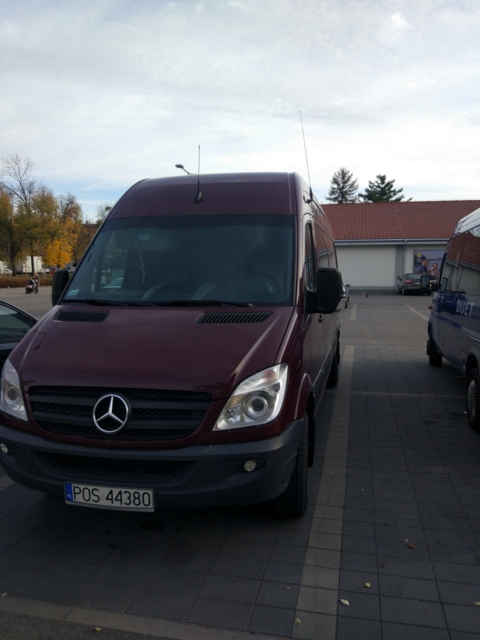

No więc stanęło na sprinterze max, brygadówka na 5 osób. Specjalnie szukałem takiego bo na tamten moment każdy powtarzał, że nie dodam do dowodu miejsc za nic.
2007 rok, spory przebieg, ale dobre wyposażenie, automatyczna klimatyzacja, tempomat, ksenony, mokre webasto, a reszta to wyjdzie w praniu.

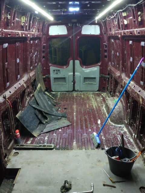

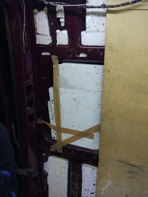

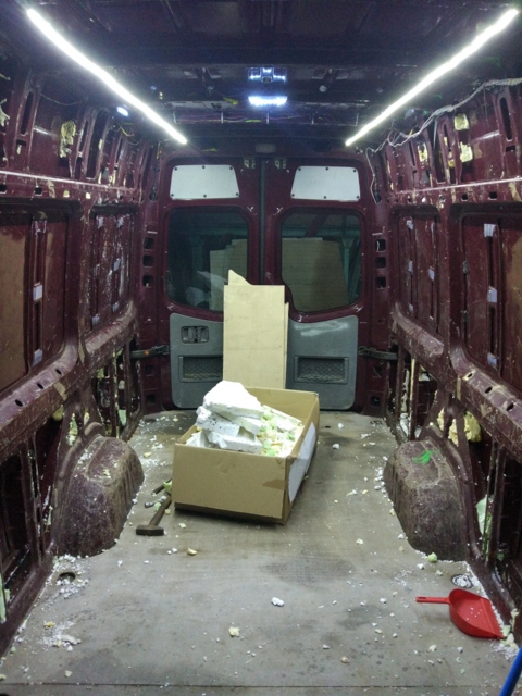

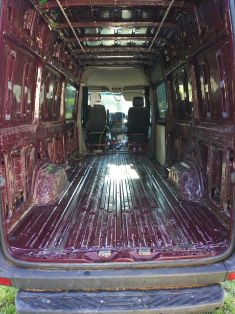

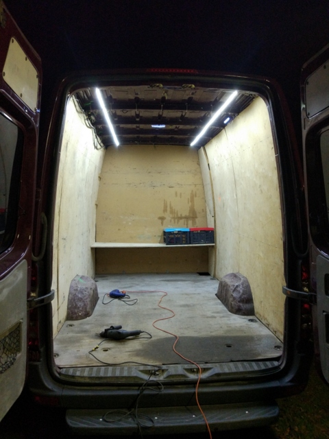

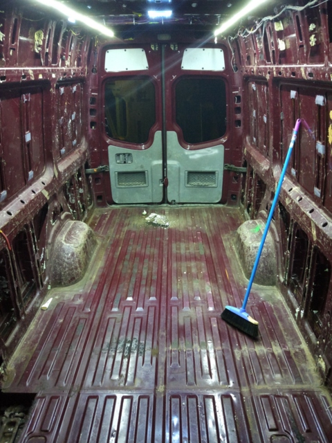

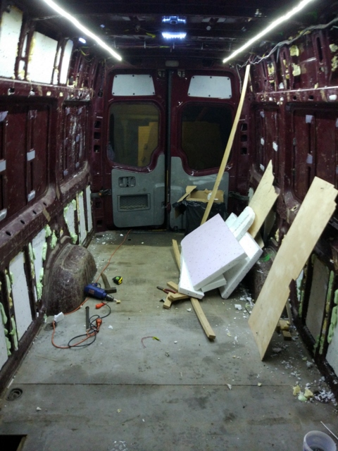

Co do prac.
Paka była ocieplony chałupniczo więc trzeba było wszystko wypruć.
Podłoga źle nie wygląda, w kilku miejscach trzeba przeszlifować i jakaś farba w stylu cynkal.
Na ścianach widać, że ktoś wcześniej się niezbyt troszczył o ich stan. W jednej z wnęk znalazłem instrukcję montażu placu zabaw, więc to chyba było wożone lub rzucane jak kto woli. Na szczęście pomijając rysy nie ma rdzy, a to co było pod pasem osłon bocznych poprzedni właściciel zrobił.
