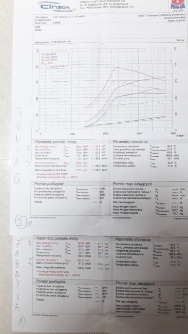

  Wysłany: 2019-06-13, 22:03   Tuning silnika na hamowni, warto
Najsampierw i najsamprzód i w pierwszych słowach mego "postu", chciałem podziękować Standerowi..... :bukiet:
A to co napisał w innym wątku:
stander napisał/a:
Bardziej zależy mi na komforcie jazdy .A jeżeli chodzi o tunera to mam sprawdzonego w Gliwicach zobaczę w czwartek jaki jest efekt......
Już po bólu :)
przed było: Moment obrotowy 348,6 Nm i moc na silniku 152,1BHP / 112,0 kW
po jest : Moment obrotowy 395,9 Nm i moc na silniku 176,2BHP / 129,6 kW
Wyrażna róznica w jeżdzie ,zwłaszcza w przedziale obrotów 1600-2200 ,czuje się stałą moc .Przyjemne zobaczymy na dłuższej trasie .Ogólnie jestem zadowolony :spoko
NIE wszystko się sprawdziło z tego co mi prywatnie przekazał.
1. Czas tuningu , było ok 5 godzin, nie ośmiu :mrgreen:
2.Cena, była znacząco mniejsza :kwiatki:
3. Efekty lepsze od spodziewanych. :mrgreen:
Nie jest, to już to samo auto co było , jestem po jeździe autostradowej i górzystej... Jedzie na automacie jak złoto.. Spalanie podobne, sprawdzę dokładniej jak przejdę ok 1000km , które zrobiłem w drodze do Firmy tuningującej. Ale to mnie nie interesuje. Jazda natomiast jest jak innym samochodem, nie mulistym kamperem.
AD rem:
Przed 125 KM... po.. 158,5 KM.. (prawie 34 KM!)
Moment z 292,2 Nm na 378,5
Ważny ewidentny przyrost, nie suche liczby.
Stander miał silnik 150 konny, mój był (w papierach) 130 km, inna u mnie też inna turbina i chyba mam mniejsze koła, bo 15stki?
Mam w nosie spalanie, gdyby było nawet większe i gwarancję , żywotność silnika, gdyż sprzedam zanim go wykończę.
Nie wierzyłem za bardzo w tuningowanie elektroniczne i tak "namacalną" skuteczność takiego rasowania, do tego dochodziły opinie, że zarżnie to silnik...Myli) em się i na te przebiegi niewielkie , co robi mój kamper , przy wymianach oleju co rok , będzie git.
Post powstał głównie, aby podziękować Koledze Standerowi za organizację tej "imprezy" :kwiatki:
Ciekawe jak Jego kamper się sprawuje na Lazurowym Wybrzeżu ? Mam teraz 158 KM bez dodatkowej wagi mocniejszego silnika i w mniejszej "kasie" :bigok i to czuć . Kamper idzie pod górę bardzo dziarsko, wyprzedza nieźle.
Bronek pogromca TIRów :mrgreen:
PS Dowodem pozytywnej oceny tuningu, są uwagi Moniki, żony mej, stwierdzające, iż jadę jakoś inaczej, bardziej dynamicznie i szybciej . Ciągle słyszałem : "zwolnij", a wcale nie przekraczałem 110km/h. :!: Tylko inne było "odejście". Oczywiście "w skali tego kampera" a nie Porsche czy nawet innego z np 3,0cc itd.

MAWI napisał/a:
A czy ruszali byście motor w fiacie 2,3l z mocą 150 km.???
Każdy doładowany motor w dobrym stanie warto przeprogramować (tylko u Fachowca i żadne boxy). Może być tylko lepiej. Jedyną restrykcją jest turbina. Różnie to bywa w różnych silnikach. Im większą rezerwę ma turbina tym większy przyrost mocy da się osiągnąć.
Bywają i takie konstrukcje gdzie turbo jest dosyć małe i fabrycznie pracuje blisko maxymalnych parametrów, wtedy efekty mogą być mało spektakularne. Ale to wychodzi w praniu (na hamowni znaczy). Proponuję w ogóle nie patrzyć na tabelki przyrostów mocy pokazywane przez niektórych tunerów bo to jest wyssane z palca - zakładają, że tuning to +20% i do wartości fabrycznych dodają te 20%.

Darku , cieszy mnie , że jesteś zadowolony - to najważniejsze. :ok
Mocy nigdy za wiele , ale najważniejszy w tuningu jest moment obrotowy , który robi różnicę i daje radość z jazdy.
Jeśli chodzi o wytrzymałość , to więcej obawiam się o sprzęgło , które w Fiacie nie jest na tyle wytrzymałe co w np. w mercu.

U mnie (Vivaro 1.9) przy pierwszych tankowaniach spalanie wzrosło - taka chwilowa radość z mocniejszego auta ;) Teraz wróciło do normy sprzed zmiany, ale wychodzę z założenia, że te nadmiarowe Nm i KM są do sporadycznego używania a nie wyscigów po mieście.

2,3 l 130 Km niby bo na hamowni mniej (wykresy i cyferki, powyżej)
Wojtuś wg mnie, o czym gdzieś wspominałem ten silnik fiatowski 2,3 (130KM}, jest niewiele lepszy, a nawet o mniejszej kulturze pracy,, od 2,0 Mj 115 KM
Głośniejszy na pewno na niskich obrotach od 2,0. Można podejrzewać że to Integra ale akurat raczej to jednak też znaczenie silnik.
O spalaniu nie gadam, bo to pierdziele.nie bez sensu.
Natomiast pewnie, że jedzie fabrycznie, jako tako , ale teraz o wiele lepiej to robi i to tyle.
