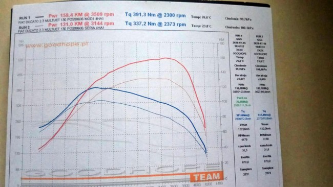

Po tuningu przejechane ponad 10tys.km jak dla mnie duża różnica w komforcie jazdy
Jestem bardzo zadowolony. Myslę że już nie bedę poprawiał mocy.

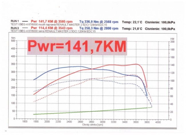

też jestem bardzo zadowolony przejechałem już około 5000tys/km autko lepiej się zbiera jest bardziej elastyczne a spalanie spadło mi ponad 1L na 100km.
Ja robiłem TUTAJ POLECAM, ale to też 300km od Warszawy. :(
