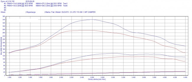

Wysłany: 2019-09-12, 07:28
Kilka tyś przejechane po tuningu. Alpy, i po płaskim . ...... Było warto . POLECAM i to tą FIRMĘ, bo o tym tuningu mogę coś powiedzieć.
W zautomatyzowanej skrzyni Fiata zrobił super robotę. Po 3000 km jazdy ze średnią na tym dystansie ok 80 km/h spalanie 10,8 l/100km (nie przekraczałem raczej często 120km/h).
Kto nie zrobił, ten nie wie. :bigok WARTO
