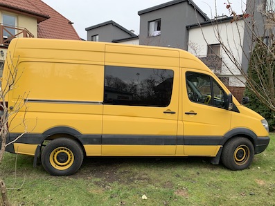

Pytanie na dziś to czym zastąpić boczne szklane okna aby wyciąć potem otwory i zainstalować okna kamperowe dwuwarstwowe?

Słabo z tym zastąpieniem czymś... wspawac blachę z lewej strony. A drzwi wymienić. Mysle,ze to najprostsza opcja.

Z prawej strony żadnego poszerzenia nie założysz bo masz przesuwne drzwi które w modelu 906 chodzą bardzo blisko ściany. Niestety.... Możesz szukać centymetrów tylko z prawej strony :spoko

Z oknem, to tak jak powyżej, wywalić wstawić blachę i okienko kamperowe.
Z drzwiami to bym się pokusił o przeszczep z jakiegoś trupa prawej strony bez drzwi i wstawiłbym wąskie z cepki lub kampera. Jest tego cała masa na aledrogo.
Będziesz miał więcej przestrzeni do zagospodarowania :spoko

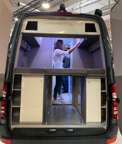

Tak jeszcze myślę czy zamiast tych bocznych szyb nie wstawić np. płyty z tworzywa albo warstwowej jakiejś... może podjadę do jakiegos Nordglassu i popytam czym to zastąpić.
Co do wydmuszek, to wydaje mi sie, że widziałem poszerzenia po dwóch stronach w 906 :confused
nawet mam na fotce

KrzysiekW906, otwórz drzwi na max i zobaczysz, że nic tam sensownego nie wejdzie. Widac po szynie już teraz.

Dlaczego chcesz szyby zastępować, po prostu dołóż od środka drugą szybę z poliwęglanu na 5mm dystansach.
https://www.camperteam.pl...der=asc&start=0
A w temacie poszerzenia: jeżeli założysz do drzwi odsuwanych ogranicznik, albo napęd elektryczny to zyskasz miejsce na założenie poszerzenia - drzwi wystarczy odsuwać do połowy.

No wiem, że nie wejdzie takie samo poszerzenie po dwóch stronach, ale może jest sens walczyć o każdy centymetr :-) LaStrada robi asymetryczne w swoich 906
Myślałem jeszcze o wysuwanym boczku na postoju ale nie wiem jak się do tego zabrać póki co...
...nawet taki pomysł bardziej mi się podoba, bo pojazd ma być "kompaktowy" z założenia
Myślałem też o tym, nawet pomyślałem, że dam od środka ocieplenie i ramkę z roletką ale mogłoby sie chociaż jedno otwierać :idea:
