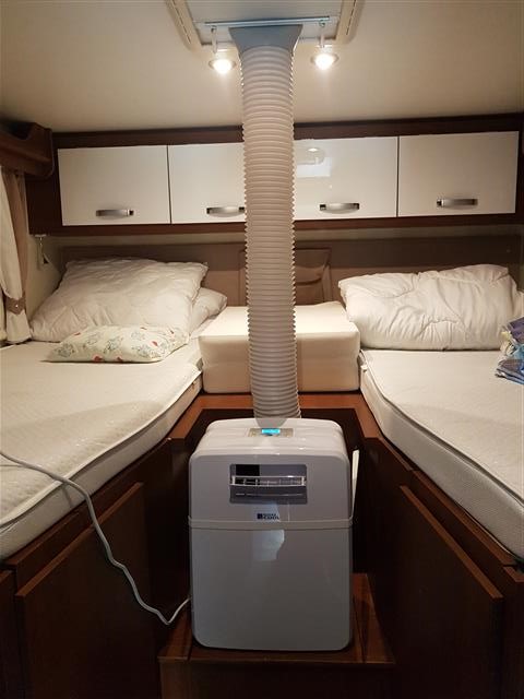

Ja również mam taki klimatyzator. Bez problemu zasilam go przez przetwornicę z paneli fotowoltaicznych. Używam go na co dzień w domu, a na wyjazdy w kamperze.
Na fotce moja instalacja w aucie. Kółka zastąpiłem gumowymi nóżkami oraz dorobiłem gumową opaskę przytrzymującą podczas jazdy.
Do górnego okienka dorobiłem z pleksi wstawkę, w którą wkleiłem oryginalną przejściówkę do rury, załączoną w komplecie.

Przypuszczam, że ta sama klimatyzacja w konfiguracji jaką wykonał Reaven22 jest wyraźnie sprawniejsza niż w konfiguracji Roberto i dla uzyskania tego samego efektu termicznego będzie potrzebowała wyraźnie mniej prądu.Dla skutecznego schładzania pomieszczenia najważniejsze jest aby obwody skraplacza i parownika były od siebie rozdzielone. Tak jak w klimatyzacji typu Split jest zewnętrzna część skraplacza i wewnętrzna parownika i powietrze pomiedzy nimi się nie miesza. W rozwiązaniu Roberto do schładzania skraplacza zasysane jest już częściowo schłodzone powietrze z wnętrza kampera (tym bardziej że wlot jest nisko gdzie chłodniejszego powietrza jest więcej niż pod sufitem) i po ogrzaniu w skraplaczu wyrzucane jest na zewnątrz, a na jego miejsce przez wszystkie dziury podciśnienie zasysa nowe ciepłe z zewnątrz .
Dodatkowo sam klimatyzator i długa nie izolowana rura wylotowa działa jak piecyk.
W rozwiązaniu Reaven22 powietrze do skraplacza zasysane jest spod samochodu (najchłodniejsze jakie dostępne jest na zewnątrz) i po przejściu przez skraplacz wraca tam skąd przyszło i nie miesza się z chłodnym.
Wyrzut zimnego powietrza po parowniku jest bezpośrednio do schładzanego pomieszczenia a sam klimatyzator nie jest w tym pomieszczeniu tylko w części technicznej z tyłu.
Mam tylko pytanie co z zasysaniem powietrza do parownika, bo po zdjęciach widać że jest z tej części technicznej w której stoi klima. O ile obie przestrzenie (pomieszczenie schładzane i część techniczna) są połączone to jest ok i inaczej się nie da, natomiast jeśli są oddzielone (powietrze nie przepływa miedzy nimi swobodnie) to do pełni szczęścia trzeba by jeszcze zrobić zasysanie powietrza do parownika z części schładzanej.
Klima fajna i chętnie bym się nią pobawił i potestował bo przy takich parametrach i odpowiednim montażu wierzę że bez problemu będzie działała autonomicznie w układzie z odpowiednią ilością paneli fotowoltaicznych i pojemnym aku LiFePO4 .......... niestety w obecnej chwili nie do kupienia przez panujące upały :spoko

Nigdy nie twierdziłem, że moje rozwiązanie jest idealne :szeroki_usmiech
Zaletą jest szybkość montażu i demontażu.
Ja nie oczekuję też jakiś spektakularnych spadków temperatury :wyszczerzony:
Urządzenie ma schłodzić kamperka o kilka stopni w momencie kiedy my idziemy na zwiedzanie...
Na dachu mam 750W w panelach, więc nie mam problemu z prądem.
Poza tym zależy mi na schłodzeniu wieczorem samej sypialni (jest oddzielona drzwiami suwanymi), tak aby spokojnie zasnąć :diabelski_usmiech
Będąc na kempingu spokojnie mogę tego Fral-a postawić na zewnątrz :chytry
