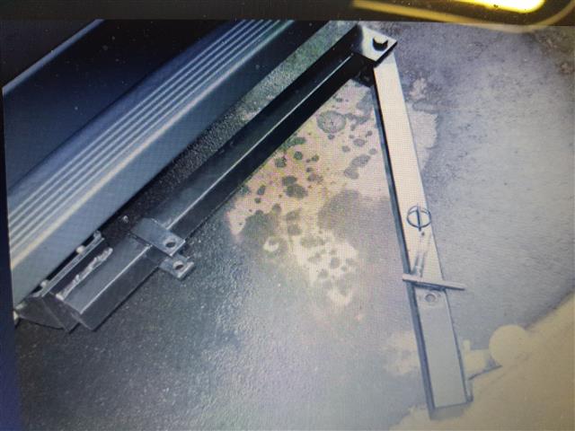

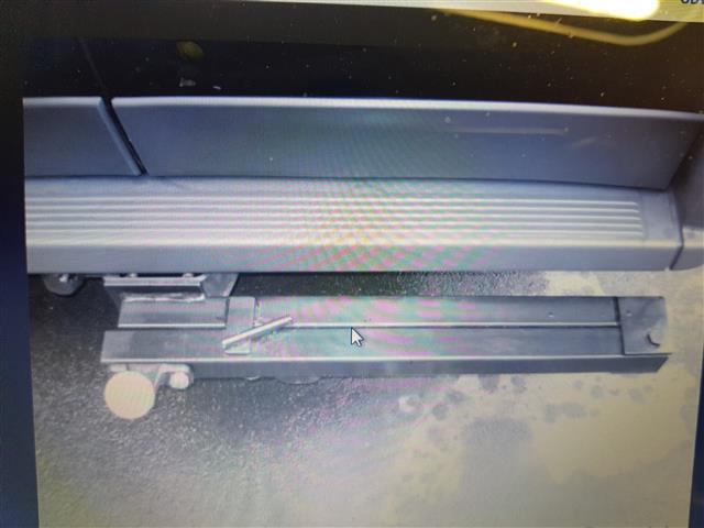

Cześć!
Wymyśliem sobie idealny bagażnik na rowery dla moich potrzeb Macie pomysł, gdzie mógłbym zlecić jego wykonanie?
Idea - konstrukcja nie koliduje z oryginalną kulą (tzn mogę ciągnąć przyczepę i mieć rowery).
Posiłkuję się zdjęciami, które wrzucał Kol. Papamila:
Modyfikacja taka, że ruchoma belka podwyższa się po jej lewej stronie - oryginalna kula jest przykrecona do ramy haka przez stałą belkę bagażnika (ew belka bagażnika przykręcona poniżej oryginalnej kuli - na płycie są dwa poziomy mocowania kuli), a kula bagażnika jest wyżej.

mam taki bagażnik tylko u mnie kula haka jest demontowalna więc jak mam bagażnik to bez haka jak zdejmę bagażnik to mogę założyć kulę. Gdzieś na forum są zdjęcia |

Suliki napisał/a: | mam taki bagażnik tylko u mnie kula haka jest demontowalna więc jak mam bagażnik to bez haka jak zdejmę bagażnik to mogę założyć kulę. Gdzieś na forum są zdjęcia |
U mnie "must have" jest możliwość jednoczesnego holowania przyczepy i wiezienia rowerów. Twój bagażnik wygląda bardzo profesjonalnie. Jakby tak dało radę go podnieść o 10cm, zeby zachować oryginalną kulę, to było by właśnie to. Jestem w kontakcie z http://motocarrier.pl/ i mam nadzieję, że dojdziemy do czegoś i w sierpniu będę mógł odebrać jak u teściów będę.
Mógłbyś więcej fotek wrzucić? Jak to wygląda z boków, z tyłu i szczegóły rozwiązania zawiasu? |
