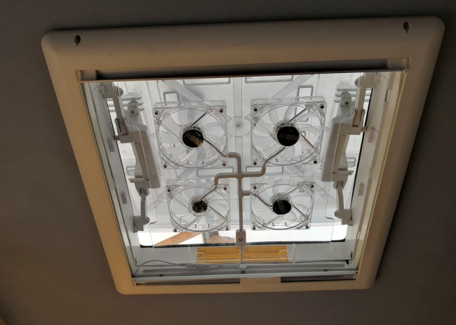

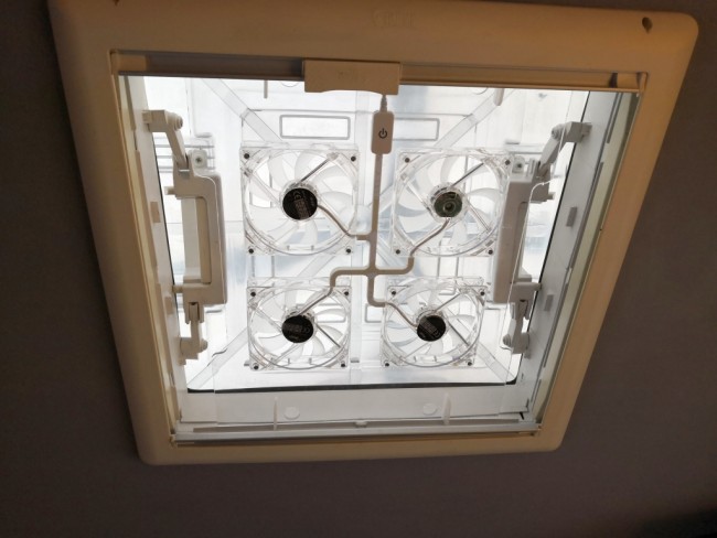

Coś ostatnio moda na turbowenty. Mnie też wzięło, właśnie skończyłem quadro wentylator. Moim zamiarem było hobbistycznie wykonać wentylator który nie zasłania światła w oknie dachowym i będzie cichy no i na wymiar.

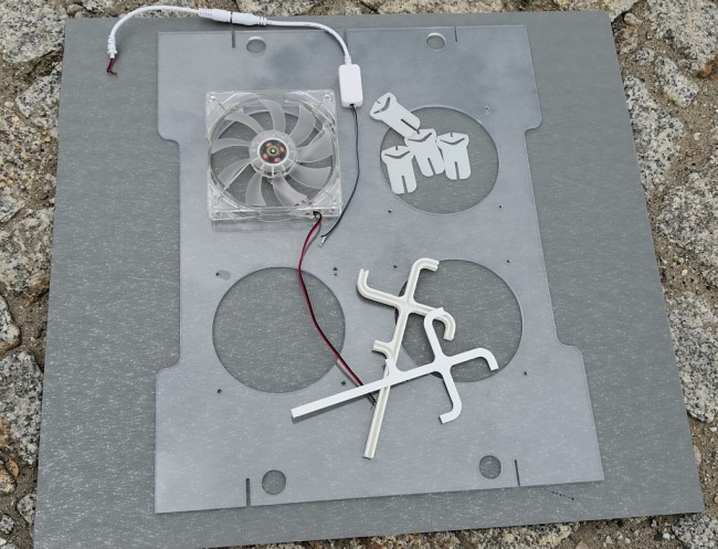

Nabyłem cztery ciche przezroczyste komputerowe wentylatory, miały jeszcze bajeranckie świecidełka i te ledy wywaliłem. Z kawałka akrylu wyciąłem ramę pod cztery wentylatory, korytko na kable ze spienionego PVC, dorobiłem jeszcze z polietylenu zatrzaski do mocowania ramki w oknie. Wykorzystałem gotowy dotykowy włącznik, regulator obrotów od listew led. Musiałem go przerobić by działał z obu stron jednakowo bo wentylatory można łatwo obracać ( ssanie – tłoczenie ) według upodobania. Rama ma boczne wycięcia by można było swobodnie otwierać okno dachowe. Zdjęcia wytłumaczą to lepiej.
Działa wyśmienicie

No właśnie o to chodzi, że kręcą się w jedną stronę ale to łatwo obrócić i jest sterowanie obustronne. Po to robiłem zatrzaski by próbować tak i siak. Ale mi najbardziej pasuje jak dmuchają do środka. |

dopiero teraz zakumałem, że robisz to przekładając odwrotnie całą płytę z wentami
i stąd ten włącznik zbliżeniowy na dwie strony....

Poziom wykonania perfekcyjny. Wygląda trochę jak dron, który zaparkował w lufciku
Te wentylatorki mają po około 4W x 4szt co daje 16W, a to jest naprawdę sporo jeśli chodzi o wydajność wentylowania. Za późno wziąłeś się za tego turbowenta... Pewnie bym skopiował. Teraz jak patrzę na swój to mnie trochę zazdrość zżera |

Dzięki, cieszy mnie, że się podoba. Z tym dronem to też myślałem, by może dać dronowy silniczek i łopatki od większego drona, może nawet podwójnie. Napewno by solidnie dmuchało, dość ciche - przy rozsądnych obrotach, można regulować obroty i ich kierunek. Wydajne i nie zasłania całego światła. Ale różne pomysły przychodzą do głowy

Powiedz mi czym tak precyzyjne wycinasz te elementy, bo wyglądają super. |

Dzięki za piwko. Wycinanki robię na własnoręcznie wykonanym kilka lat temu amatorskim ploterze CNC. Opisałem go tu https://www.elektroda.pl/...pic2614583.html działa do tej pory doskonale i często przydaje się w moim majsterkowaniu. |

Czy mógłbyś podać szczegóły zwymiarowania akrylu spróbował bym zrobić szablon z kartonu i pobawić się w rękodzieło

Tak przyślę po pracy, mam to w warsztatowym komputerze.
