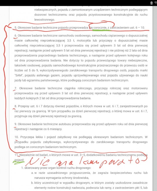

W twardym dowodzie jest wpisana data następnego badania technicznego w czerwcu 2020r.
Ponoć nowe pierwszy przegląd mają po 3 latach, potem jest 2 lata, a potem co rok. A tu zonk. Mam za rok od nowości.
Jak to jest? Czy specjalny kempingowy nie ma tych okresowych przywilejów?
Szukam w internetach i wszyscy debilni mędrcy odnoszą się do VW Golf itp. Qva szczyt kompetencji.
Już nie wiem co wpisać w goowniarkę.
Jarek... Ty wiesz.

:bylo specjalny kempingowy i wszystko jasne. :spoko
Prawie :bigok
Ale jam mam z 2018 na 2021.
Podobnie miałem 3 lata w poprzednim. To błąd ale miły. Widocznie "u nas" jest inaczej :mrgreen:
Aczkolwiek, to kwestia opisu paragrafu... I tu nie zawsze specjalny kempingowy jest wymieniany... U mnie akurat jest sympatycznie
Na ile masz osób do jazdy?
6. okresowe badanie techniczne samochodu osobowego, samochodu ciężarowego o dopuszczalnej masie całkowitej nieprzekraczającej 3,5 t, motocykla lub przyczepy o dopuszczalnej masie całkowitej nieprzekraczającej 3,5 t przeprowadza się przed upływem 3 lat od dnia pierwszej rejestracji, następnie przed upływem 5 lat od dnia pierwszej rejestracji i nie później niż 2 lata od dnia przeprowadzenia poprzedniego badania technicznego, a następnie przed upływem kolejnego roku od dnia przeprowadzenia badania. Nie dotyczy to pojazdu przewożącego towary niebezpieczne, taksówki osobowej, pojazdu samochodowego konstrukcyjnie przeznaczonego do przewozu osób w liczbie od 5 do 9, wykorzystywanegodo zarobkowego transportu drogowego osób, pojazdu marki "SAM", pojazdu asilanego gazem, pojazdu uprzywilejowanego oraz pojazdu używanego do nauki jazdy lub egzaminu państwowego, które podlegają corocznym badaniom technicznym.
(nie ma wymienionego kampera)
:!: :!: ponieważ w Ust 5 jest
5. Okresowe badanie techniczne pojazdu przeprowadza się corocznie, z zastrzeżeniem ust. 6-10.
I to może być kluczowe. Wyżej nie ma kampera czyli jego brak w liście to sugeruje że co roku!
I jedni tak a inni nie.
To tak gdy nie ma kawa na ławę
Logicznie co roku. Ale, jak Urząd mój uważa inaczej... :mrgreen: :mrgreen: :mrgreen:

Daruś w cytacie nie ma mowy o specjalnym.
Może inaczej:
Mój to nie Citroen, to Adria jako marka - może ma znaczenie.
Edit. Dopisałem nie widząc Twojej edycji posta.
Właśnie to, może kategoria pojazdu Specjalny , niekoniecznie kempingowy = badanie co rok od nowości.

Dopisałem... Pkt 5 mówi co roku z zastrzeżeniem wymienionych w ustepach 6-10
Kampera nie ma wymienionego , to.... Co roku :evil:
Tak logicznie...
https://www.camperteam.pl...0ce5f0bc27bd3a7
Czy Adria czy Rapido Ducato... nie ma znaczenia. Spec. Kemp. I tu klucz. Kwestia całościowego podejścia do Ustawy. Jedni czytają ją zrozumieniem i wiążą jedno z drugim. Inni każdy pkt oddzielnie.
U mnie oddzielnie :mrgreen: U Ciebie są inteligentniejsi i czytają po cało#ci.

Dla potomnych,

No właśnie to też analizowałem - jest jasne. Spec to spec i nie ma zmiłuj.
W 3 lata 2 stówy straty będą :gwm
