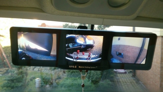

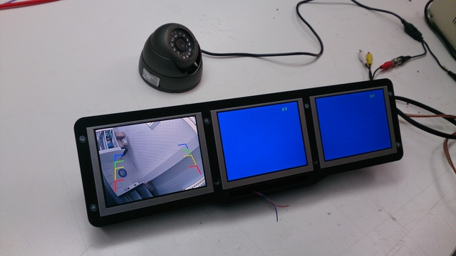

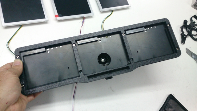

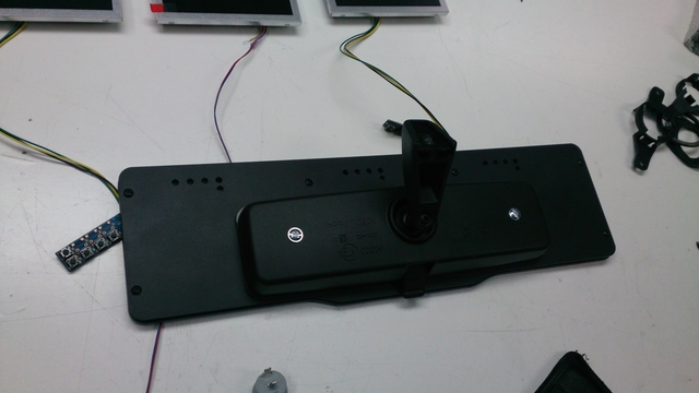

Ja zrobiłem takie coś, sprawdza się od kilku lat. Zaletą jest intuicyjność w użytkowaniu, bo obrazy są ułożone są tak jak kamery i tworzą razem jakby jeden panoramiczny. Przy cofaniu nie muszę się zastanawiać co gdzie jest. Przy podziale w Quad już tak fajnie nie będzie.
Kamery boczne ustawione mam tak, że widzą trochę dalej, i dzięki temu mogę robić samodzielnie takie manewry jak wyjazd tyłem na drogę z pomiędzy dwóch zasłaniających obiektów (budynków, płotów, itp), nawracanie na drodze, czy wyjazd z drogi podporządkowanej pod większym kątem bez ustawionego lustra. Kamer mam w tej chwili w sumie 10szt , podłączone do 16-to wejściowego rejestratora Hikvision z dyskiem SSD, z detekcją ruchu, itp Na TV mam podgląd 1,4,9 lub 16 kamer na raz,, ale te trzy kamery na tył mam poza tym puszczone właśnie na ten potrójny monitor. Zamiennie mam jeszcze puszczone na te monitorki (przełaczne jednym przyciskiem przy kierownicy) trzy inne kamery tzn. pod dachu z tyłu do przodu (do kontroli przejazdu pod np. niskimi wiaduktami) , pod podwoziem z tyłu do przodu (do kontroli czy o co nie zawadzę), oraz z przodu pod alkową pionowo w dół (do precyzyjnego manewrowania przodem i dojazdu do przeszkód). Na tym potrójnym monitorze używam tych kamer jak kamer cofania, natomiast razem z innymi podłączonymi do rejestratora, jako system monitoringu i ochrony z detekcją ruchu. Dzięki temu systemowi nie grozi mi np. serbska mafia lawetowa , bo nawet jak zostawię kampera i pójdę sobie na kawkę to dostanę MMS'a w pięć sekund po tym jak jakiś łoś spróbuje mi wleźć pod samochód i odpiąć jakiś przewód :haha: . A nawet jak zdąży odpiąć , to będę wiedział czy i gdzie wsadzał łapy i będę miał jego facjatę bezpieczną w "chmurze" :spoko . Ze złodziejami uzywającymi w procederze technologii, trzeba walczyć ...... lepszą technologią :haha:
