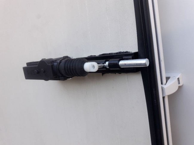

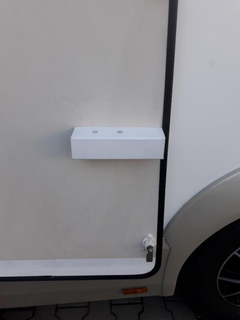

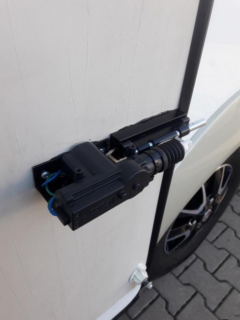

Cześć. Ja zrobiłem u siebie tak centralny zamek w garażu
Plik ściągnięto 22 raz(y) 42,01 KB
Plik ściągnięto 19 raz(y) 23,01 KB
Plik ściągnięto 17 raz(y) 48,01 KB

Awaryjne mam jeszcze typowe zamki otwierane na klucz np. gdyby prądu brakło

Jak się domyślam do cargo masz drzwiczki od wnętrza zabudowy. Jak będziesz miał załadowane cargo, to pewnie czołgaj się i żałuję, że nie masz dwóch łokci przeklniesz takie rozwiązanie. Jak widzę, to siłownik estetycznie zabudowałeś, a to nie ułatwi sprawy.

Zastanawiałem się na założeniem dodatkowych zabezpieczeń garażu przed niepowołanymi ludźmi. Lecz wymyśliłem takie zabezpieczenie z lewej strony jest sama zasuwka a prawej z siłownikiem. Na kempingach drażniło mnie ciągłe otwieranie kluczem zamków

Ja tak zrobiłem mam zasterowanie z klucza i pilota centralnego zamka

Na.zdjeciach widać dodatkowy rygiel z siłownikiem w innym miejscu niż zamki fabryczne. To jak kluczem awaryjnie otworzysz ??? :shock:

Awaryjne wejdę do kampera drzwiami kabiny czy zabudowy i otworzę garaż od środka
