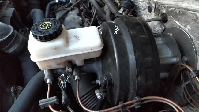

Witam,
Chciałbym się podzielić swoim rozwiązaniem problemu z ludźmi którzy znajda się w podobnej sytuacji jak ja.
Po zakupie kampera na jesieni i okresie zimowym przyszła pora na przegląd techniczny ogólnego stanu pojazdu, który przejeździł 31 lat.
Przede wszystkim od początku było czuć ze hamulce wymagają zainteresowania.
Po zdjęciu wszystkich kol i ustawieniu na bloczkach peugeot a bylo widac ze poprzedni właściciel wymienil wszystkie klocki bębny cylinderki.
Przy próbach obciążeniowych pompa hamulcowa się rozszczelnila plyn wlał się do środka serwa hamulcowego, przede wszystkim dobrze że pod domem nie w trasie.
Po wyjęciu okazało się że byl juz problem jakiś z tymi podzespołami bo bylo to wszystko uszczelnione sanitarnym białym silikonem .

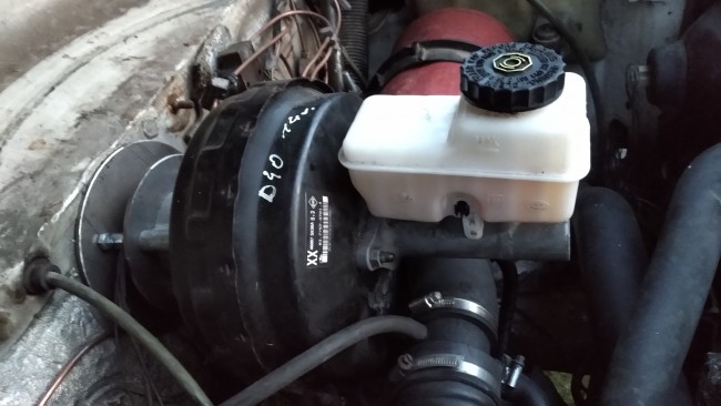

Nową pompę hamulcową można dostać lecz serwo tylko używane, 30 letnie membrany też mogły nie posłużyć długo i żeby nie wracac juz do tego decyzja padła na włożenie od jakiegoś nowszego pojazdu o podobnej wadze.
Od Nissana Navara na zdjęciu wygladalo bardzo podobnie to wszystko
Komplet serwo+pompa z pojazdu z 2014r kosztowalo 80zl.
Wielkosc jak i trzpień do pedalu i system montażu identyczny

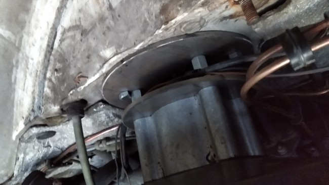

Jedynie rozstaw śrub do grodzi silnika inny, u tokarza dorobiony zostal dystans z blachy 5mm
Po złożeniu do kupy i odpowietrzeniu i przejechaniu 3000 km stwierdzam że sprawuję się rewelacyjnie.
Zasada działania taka sama w każdym pojeździe w tej kwestii nic się nie zmieniło. Jedyny czujnik to od poziomu płynu który po wpięciu w istniejącą instalację te działa poprawnie.
W razie pytań manoo0@o2.pl, zdjęcia w załączniku
