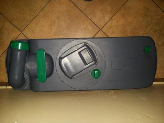

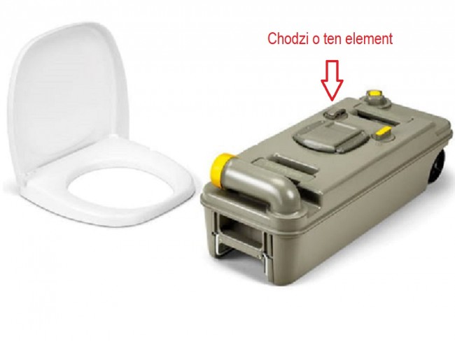

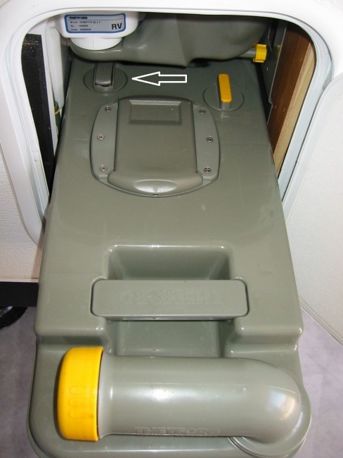

Wyciek nastepuje elementem, który nawet nie wiem jak nazwać ... odpowietrznik czy coś takiego.
Na pierwszych 2-ch zdjęciach zaznaczyłem, o który element chodzi

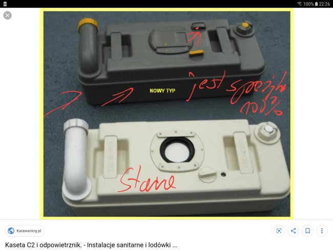

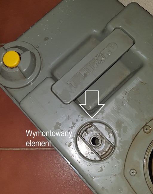

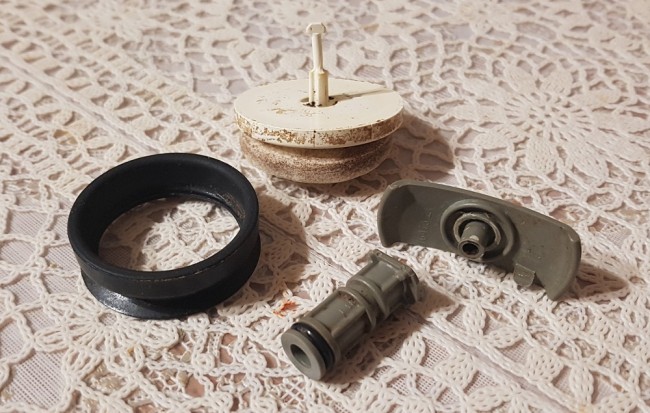

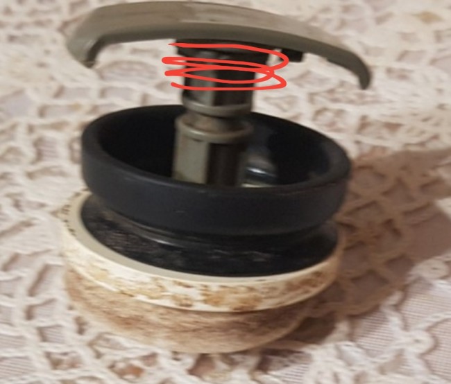

Wyciek nastepuje oczywiście w pozycji pionowej, gdy zamierzam ją opróżniać. Po dokładnym umyciu kasety (a jak wiecie nie to takie proste) wymontowałem ten element i nie badzo wiem, co może powodować jego dolną pozycję (opuszczony) a nie tak jak na poprzednich zdjęciach - w górze.
Wszystkie wymontowane częsci razem na pierwszym zdjęciu i osobno na kolejnym.
Nie wiem, czy ta płaska górna koncówka powinna być na stałe sczepiona z tuleją leżącą obok (może się rozszczepiły) i co powoduje górną pozycję tego elementu, bo u mnie jest opadnięty i nieszczelny.
W nowszych kasetach (albo innych producentów) czegość takiego nie ma. Widać to na ostatnim zdjęciu.

A gdzie sorężynka?
Z tego co pamiętam to piwinna być? To odpowietrznik

A gdzie sorężynka?
Dobre pytanie, a gdzie ona powinna być ??? bo nie znalazłem żadnej.

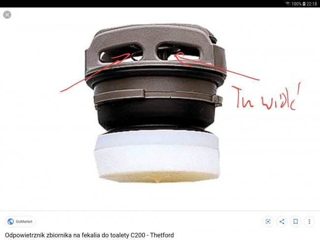

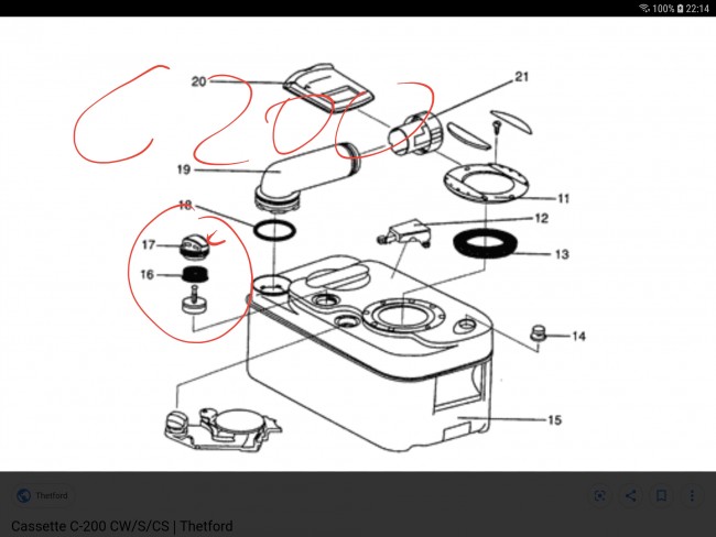

Gdie# takie coś miałem że starej kasety, i wydaje mi się że była,? Wlaśnie nie pamiętam :oops: Ale C200 było i spręzynka pid tym wahadełkiem chyba
https://images.app.goo.gl/RHL3tGLeATpZsVpe8
Plik ściągnięto 8 raz(y) 367,46 KB
Plik ściągnięto 8 raz(y) 443,22 KB
Piwa: 478/990
Wysłany: 2019-08-13, 22:21
Oba podciąga tą gąbkę do góry i uszczelniacz. po wsunięciu jest ściskana
Może to tak samo?
To jest C2? To ma taki i do kupienia
Powyżej kasety. Pp tu jak na moim niuedolnym zdj.

Bronek napisał/a:
Może to tak samo?
Dzięki Bronek.
Tak to jest C2 i gdyby gąbka była podciągnieta do góry, to by uszczelniło. Czyli musiała być pierwotnie sprężyna, ale kiedy mogłem ją posiać nie mam pojęcia.
Dzieki, jutro dzwonię do Jarka papamili.
