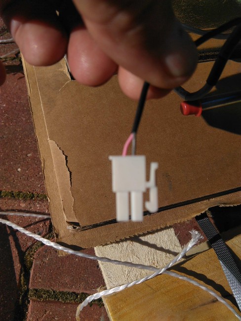

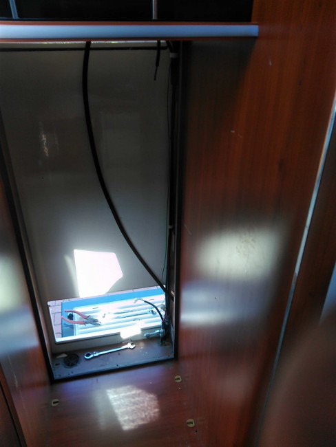

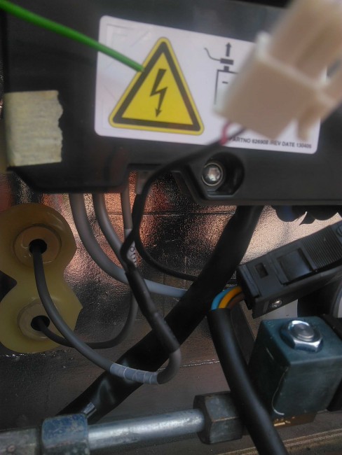

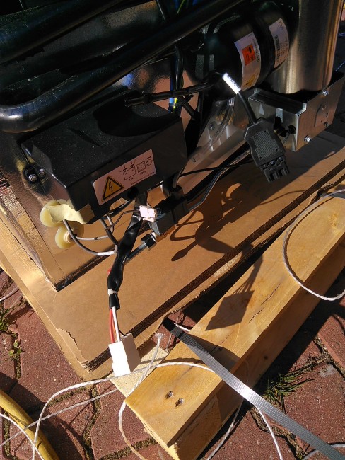

Tak jak już pisałem miałem awarię lodówki . na szczęście była na gwarancji więc nie było większego problemu z wymianą. Stara po prostu za mało chłodziła postanowiłem nie czekać na wymianę przez serwis tylko wziąłem się za to sam. I wszystko udało się z wielkim sukcesem niestety 2 lata różnicy wieku lodówki na zewnątrz bardzo podobna w środku nowe półki wszystko przezroczyste bardzo ładne niestety z tyłu inne wtyczki zarówno do 230 jak i 12 v ale można było to ogarnąć problem polega na tym że jest tam jeszcze jedna mała wtyczka która wychodzi gdzieś z lodówki na małe dwa kabelki i nie mam pojęcia do czego to podłączyć ponieważ nie ma w instalacji samochodu gniazdka odpowiadającego za podłączenie tej kabelków serwis też nic o tym nie wie może ktoś z was się z tym spotkał podam zdjęcia. chodzi o ten dwużyłowy kabelek z wtyczką na końcu taki różowy z fioletowym bardzo cieniutkie kabelki

Ten co trzymasz? Jutro zobaczę czy coś u mnie widać. Dopiero wróciłem z imienin

Inna wersja. Albo one do jakiegoś ekstra czujnika albo do przekaźnika np wentylatorków?
W co jednak wątpię, gdyż gdyby dla sprawności potrzebne były te wentylatorki za kilka zł, to pewnie by je montowali?
Zresztą jak mówiłeś przez telefon, masz11/12°C na jedynce. To po kiego kombinować?
Z tymi wentylatorkami, motowanymi fabrycznie to niekoniecznie nawet jakby były skuteczne, gdyż im więcej pierdół tym więcej reklamacji. A i tak bez nich towar schodzi.

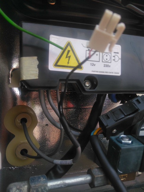

Wysłany: 2019-07-28, 13:11   Zdjęcie.

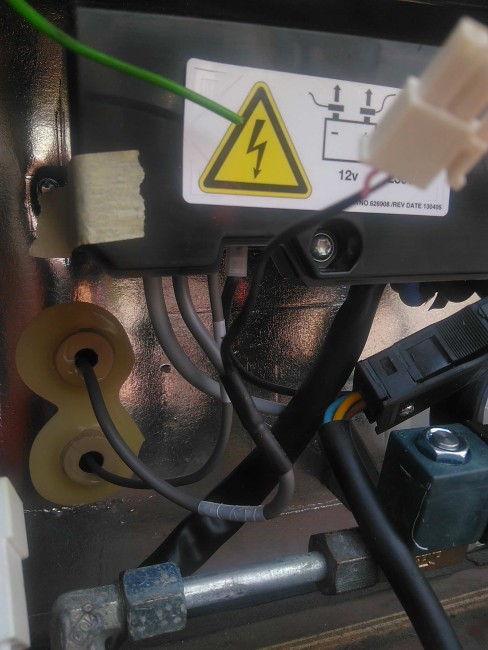

Myślę że to może być jakiś kabelek sterowniczy ,może do wyświetlacza jakiegoś może w innych kamperach, ktośprzewidział u mnie działa wspaniale bez podłączenia tej wtyczki. Wyślę jeszcze kilka zdjęć może ktoś ma u siebie w kamperze podobnie wystarczy zdjąć dolną kratkę.

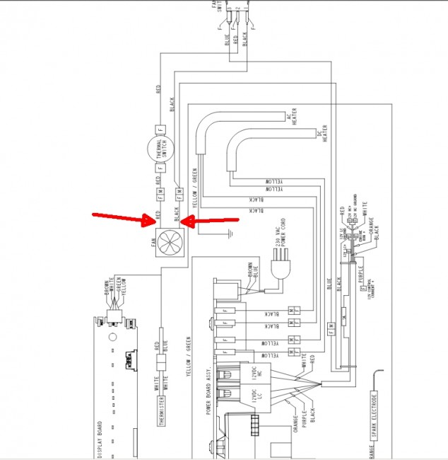

Ze schematu wynika, że to wentylator 12V
Plik ściągnięto 22 raz(y) 100,76 KB
Piwa: 475/981
Wysłany: 2019-07-28, 14:08
Tak jak dyskutowaliśmy ale odchodzi od Fan swich czy gdzieś musi lub powinienem być włącznik itp ? oprócz tego termicznego ? Albo go trzeba sobie zrobić

No jest automatyczny thermal switch na czerwonym kablu, może jest i ręczny? ja też edytowałem ;)

edytowalem om chodzi mi wyżej...na schemacie o ten ręczny mi chodzi .W mojej niby ten typ a roczek lub dwa starszej nie ma

Trzeba podłączyć jakiś wentylator i sprawdzić czy załącza się w podwyższonej temperaturze.
Piwa: 475/981
Wysłany: 2019-07-28, 14:20
juz lepiej diode.pewnie tam 12v . Wyprowadził bym aby zobaczyć dla samej ciekawości.

to nie wentylatorek . Sprawdzałem , nie kręci się.

może nie ta temperatura lub brak master swicha ?
moze to tylko impuls na przekaźnik .?
Olać to bo nie wiadomo w jakich okolicznościach ma to COŚ być do CZEGOŚ niby wentylator . Wywiew a może wymuszony komin, jak na gazie ? hgw?

Mała biała wtyczka z różowym i fioletowym kabelkiem - pisał Wiesiek.
Na schemacie FAN ma inne kolory.

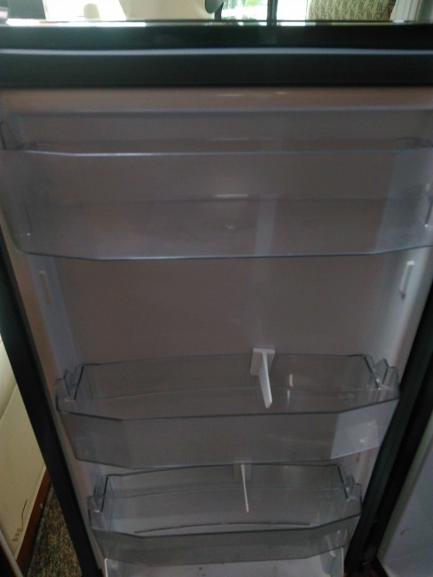

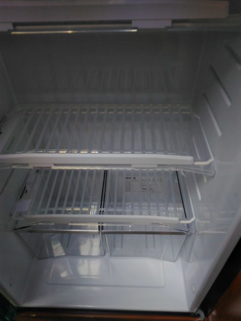

Wysłany: 2019-07-28, 20:18   Na zewnątrz niczym się nie różni.
Ale w środku już tak. Więcej szkła mniej plastiku.
