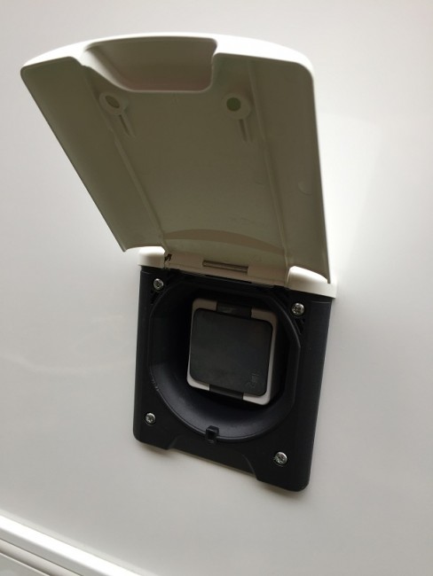

Wstępna próba gabarytowa. Wszystko pasi lux, nic nie koliduje.
Plik ściągnięto 11 raz(y) 132,59 KB

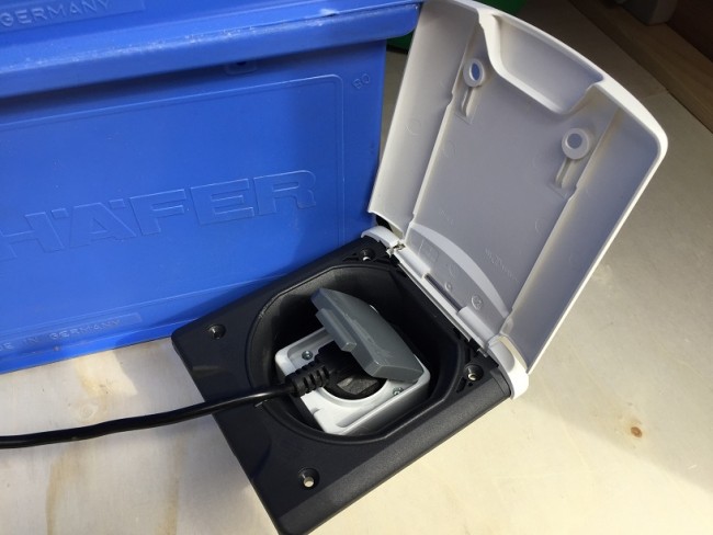

Pod klapką jest klapka bo tak wymyśliłem se.
Plik ściągnięto 11 raz(y) 88,9 KB

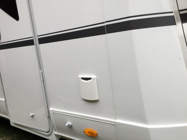

Wygląda oryginalnie, wszystkie klapki - woda, przyłącze prądowe i teraz te nowe AUX są identyczne.
Plik ściągnięto 9 raz(y) 89,38 KB

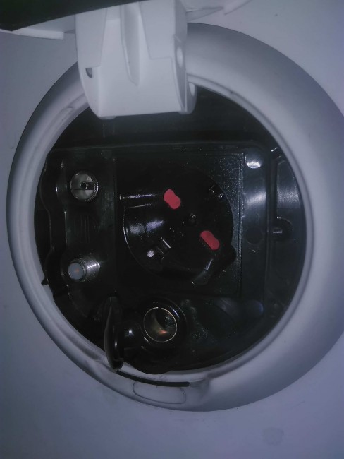

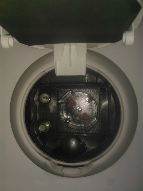

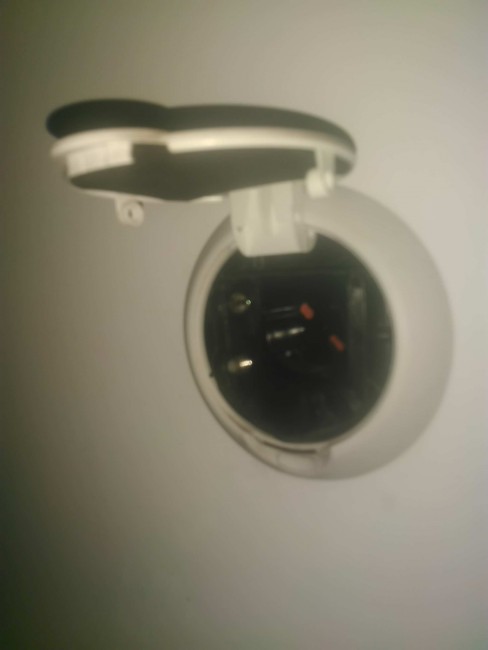

A za mnie zrobili w fabryce. Ale to bardzo dobry pomysł. W tym gniazdku jest jeszcze wyjście 12v . Ale ciekawostką jest wejście z zewnętrznej anteny satelitarnej( jak stoimy w krzaczorach i wyjście na zewnętrzny telewizor. Wszystko to już się nie raz przydało .
Plik ściągnięto 13 raz(y) 107,71 KB
Plik ściągnięto 11 raz(y) 187,12 KB
Plik ściągnięto 13 raz(y) 158,48 KB
