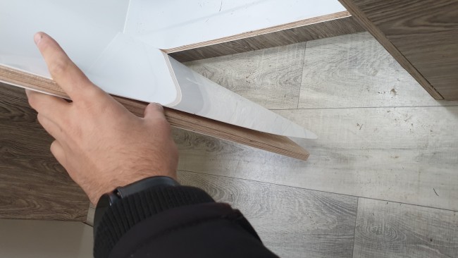

Wysłany: 2021-04-23, 17:39   Czym to zakleić ?
Witajcie ostatnio kupiłem campervana z zabudową z rynku wtórnego mam problem z drzwiami od łazienki odkleił się ten błyszczący biały materiał od drzwi puścił klej. Czym to zakleić żeby dobrze się trzymało (jak jest jakiś godny polecenia produkt z marketu budowlanego typu mrówka, brico to byłoby świetnie) najlepiej jakby obeszło się bez ściągania drzwi. Zdjęcie w załączniku

Bostik 70-03 lub sika 252 Oba się nadadzą ja polecam
Piwa: 348/86
Wysłany: 2021-04-23, 19:12
Wystarczy ten klej , łatwe i szybkie użycie.
Klej kontaktowy , klei sklejke i laminaty PCV. Odporny na działanie temperatury. :spoko

Mam jeszcze jedno pytanie Panowie przy okazji jedna osoba mi dziś napisała że ten próg widoczny na zdjęciu mi napuchnie od wody. Osoba która robiła tego kampera mówiła mi że sklejka jest wodoodporna tam jeszcze w wejściu będzie zasłona prysznicowa ale myślicie że trzeba ten próg jakoś zabezpieczyć myślałem chociażby o naklejeniu jakiejś taśmy wodoodpornej na tym próg jak myślicie ?
Piwa: 348/86
Wysłany: 2021-04-23, 22:08
Sklejka wodoodporna , to nie znaczy , że nie puchnie okleina sklejki. Wodoodporny jest klei którym jest sklejane okładziny sklejki.
Najlepszym byłoby zabezpieczyć lakierem poluretanowym , stosuje się je do łodzi , są odporne na wilgoć i temperaturę.
Dodam jeszcze , że Sika 252 nadaje się do klejenia laminatu do sklejki jednak nie jest tak płynna i nie dojdziesz do miejsca styku dwóch powierzchni.

Na ten próg profil alu lub PCV i po problemie.

Tam gdzie ma styczność z wodą drewno to tylko żywica +utwardzacz +mata szklana .Drewno napije się żywicy utwardzi i po sprawie .Ale widzę że są inne pomysła :haha: :spoko

wlodo napisał/a:
Fotka pokazuje , że drzwi wchodzą do środka , czyli licują się z progiem.
Na kątownik może nie być miejsca , no chyba że przytnie drzwi. :spoko

Wysłany: 2021-04-24, 08:19
Tak dla ścisłości. Zdjęcie pokazuje nie skończoną pracę. Ani drzwi ani próg nie są wykonane poprawnie. Powinny być zabezpieczone przyklejonym obrzeżem lub okute w profil np. alu. Jeżeli przy braniu prysznica zabezpiecza się je dodatkowo od środka zasłonką to takie wykończenia by wystarczyły. Jeśli jednak woda leje się po nich to jest problem. W szczelinę między drzwiami a ścianą, i przy zawiasach i przy klamce dostaje się woda=puchną drzwi i ściana. A spływająca woda po drzwiach płynie gdzie jej pasuje, trochę do brodzika, trochę na zewnątrz, konstrukcja do przeróbki.

Wysłany: 2021-04-24, 08:49
Sam profil Alu na niewiele się zda bo podejdzie pod niego woda i bedzi gnilo. :spoko
Obrzeża ok tylko ja je teraz dobrze przykleić
Najlepiej na okleiniarka a to wiąże się z wymontowaniem progu.

Normalnym klejem do drewna odpornym na wilgoć , nie wikolem . klej , ściski stolarskie , albo zdemontować drzwi i po nałożeniu kleju obciążyć . Kleiłem kilka razy taki rzeczy , nie do rozdzielenia .

Andrzej 73 co do sztorców sklejki ma rację. Pomalować klika razy lakierem poliuretanowym lub kup żywicę epoksydową. Polecam na te sztorce epidian5 + utwardzacz PAC.
https://allegro.pl/oferta/dwuskladnikowy-klej-epoksydowy-epidian-5-pac-p-10158379415
To jest klej, ale również zabezpieczy drewno przed wilgocią. Nałożysz jedną warstwę patyczkiem i masz po problemie. Żywice epoksydowe pod wpływem słońca żółknie, ale Ty masz to w pomieszczeniu zamkniętym, więc problemu nie będzie. A przy okazji będziesz miał klej, którym skleisz prawie wszystko.

Ja czytam z dużym zrozumieniem , więc pytam dlaczego nie wikol? Wikol to określenie ogolne.
Pisz że chodzi o klej wodoodporny , a właściwie należy to doprecyzować o ważny parametr D3 i jeśli juz , to tu proponuje Rakoll D3.
