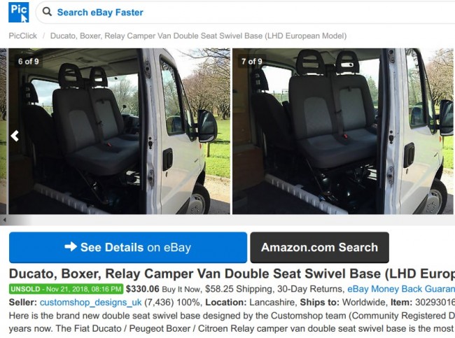

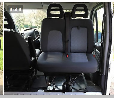

cena w funciakach porażała,,,,,Prośba o jakiś link jeśli posiadasz,
Szukać mi się nie chce, niech zainteresowani szukają, wszystko na talerzu dawać?
Zbędny sarkazm - masz pod ręka chcesz to wlepiasz, nie masz/nie chcesz to nie dajesz i kropa - ale po co ten wywód o talerzu ???
A właśnie w katalogu Reimo ciezko to znaleźć i w wielu innych też bo bywają zwykle wersje GB a toto jest odwrotne od EU zwykle też są do Ducato 3 - stąd była moja grzeczna prośba i jak widać sam tez lookam a nie tylko oczekuje podania na talerzu.
A istnieją wersje EU nawet do starszych aut jednak przy próbie przejścia na ebay - strona się wykrzacza a ebayowa szukarka tez nie znajduje
