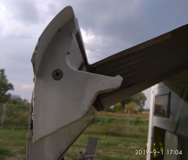

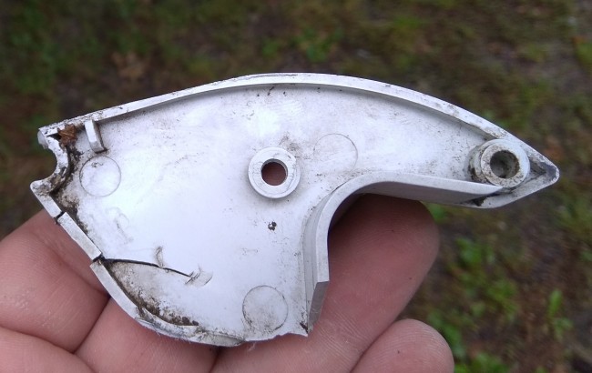

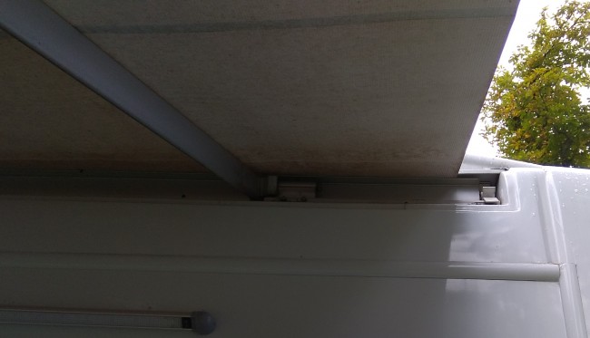

Koledzy,mam problem z markizą w naszym"nowym "nabytku. Nie mkogę ustaliś jaki mam typ i producenta markizy. Markiza ta jest zintegrowana w scianie kampera,to znaczy ,ze nie nie wystaje po złożeniu ze sciany bocznej,tylko jest schowana we wnęce. Potrzebuje dokupic do niej części ,ale nie moge nic znaleźć,po prostu nie wiem jak szukać. Po naklejce na markizie pozostał tylko znikomy slad i nie mozna nic odczytac. Konkretnie potrzebuję zakończenia boczne przedniej listwy ,tej która licuje ze sciana kampera. mam tam wyłamane zaczepy ustalajace i po domknieciu markizy powstaje lekka szpara,a tak nie powinno byc. Wiem ,że ktoś na forum miał tu kiedys taka samą zabudowe i może jest w stanie mi podpowiedziec ,jaka tam siedzi markiza.Byłbym bardzo wdzieczny Maciej.

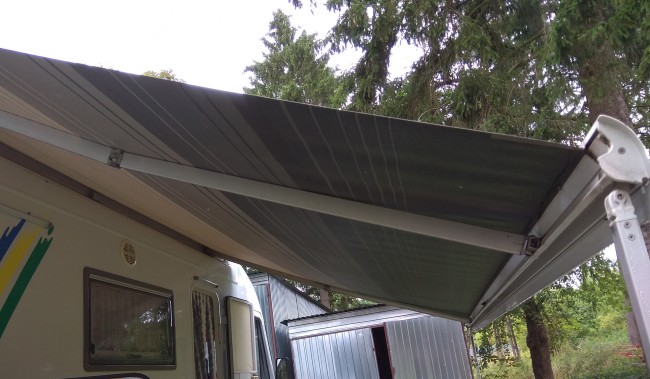

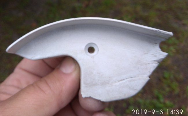

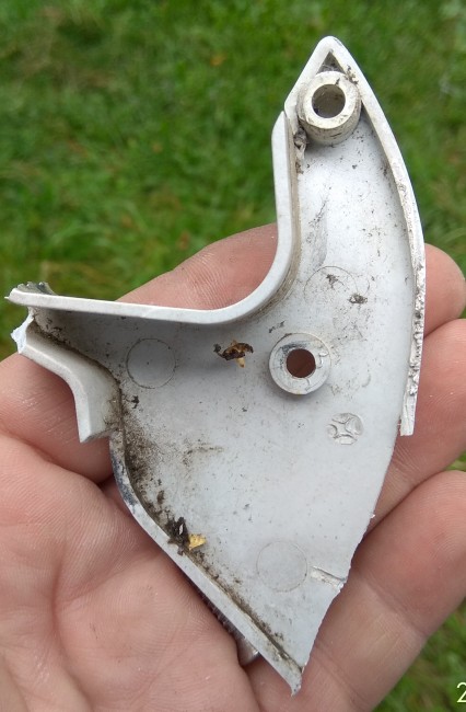

Na drukarce to raczej bedzie ciezko dorobic ,poniewaz brakuje tam odłamanych elementów. Przypuszczam ,ze w tym modelu był tylko jeden rodzaj markiz ze wzgledu na to ,że jest wykorzystana wneka zrobiona w ścianie kampera. Dołączam zdjęcia uszkodzonych elementów

Dziwne ujęcia, nie pozwalają mi zidentyfikować tej markizy.
Dobra, zapodaj jeszcze foto zaczepu korby zawieszonej w gnieździe.

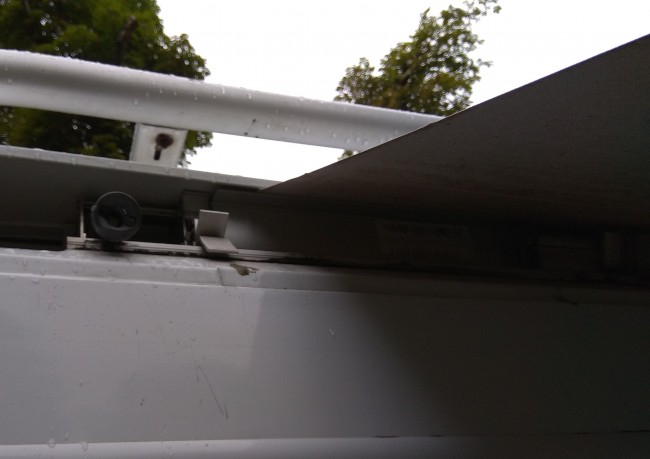

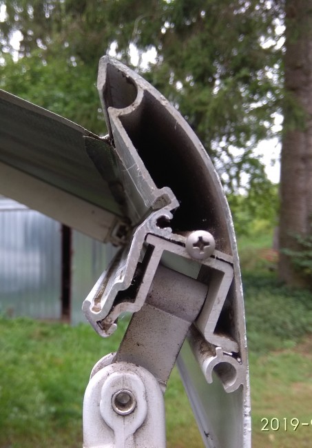

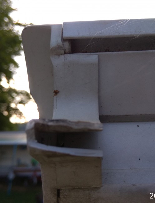

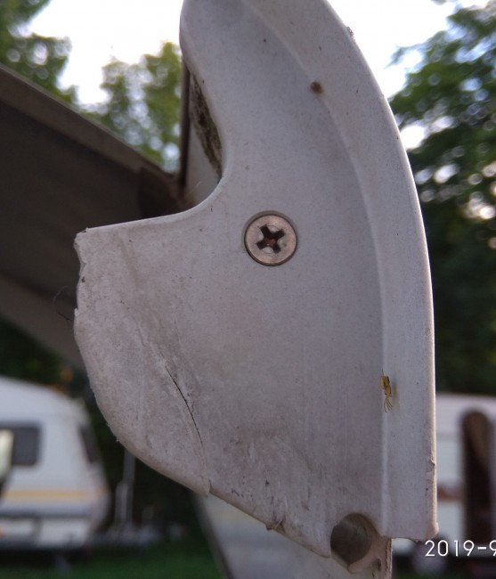

Już lepszych ujęc raczej nie zrobię.Na zdjęciach poniżej zamieszczonych jest pokazany profil listwy czołowej po ściągnięciu zaślepek,jak i same zdemontowane uszkodzone (bez zaczepów) zaślepki. Dzięki Tadziu za adresy firm,niestety każdu chce ,zeby podac nazwe markizy,a ja nie mam pojecia jak to ustalić.

Wyglądami to na Omnistor

Wysłany: 2019-09-04, 11:04   roleta Omnistor
Mam taka rolete---Omnistor 5002--te rolety byly montowane glownie w kamperach ,gdzie roleta
jest zintegrowana // schowana pod pokrywa w linii dachu //---b. rzadko.
Wymienialem niedawno mech. korbowy tej rolety---50 % drozej niz inne.
To jest to, co pokazuje Skorpion.
Pytalem nawet na naszym Forum ,jak wymienic ten mechanizm---bez odpowiedzi ...

Dziekuje bardzo za zainteresowanie tematem. Już wiem wiecej,jest to markiza omnistor,jednak nie jest to 5002. Jest inny mechanizm zamykajacy przednia listwe. Mam dwa typy na dzięń dzisiejszy i jest to omnistor6002 lub 6200. Na stronach z czesciami nie ma mozliwości dokładnie przyjrzeć sie i porównac mojej uszkodzonej czesci. Zaryzykuję i zakupie najpierw z jednego modelu,jak nie bedzie pasować to będzie trzeba spróbować z drugiego. Szkoda ,ze nikt sie nie odezwał z forumowiczowów ,kto posiada takiego samego kampera. Wiem ,że kiedyś Mirek Kalinin posiadał takiego,ale nie wiem komu sprzedał. Byłoby najłatwiej,jak by ktoś mógł spojrzeć u siebie i powiedzieć jaka konkretnie markiza tam siedzi.
