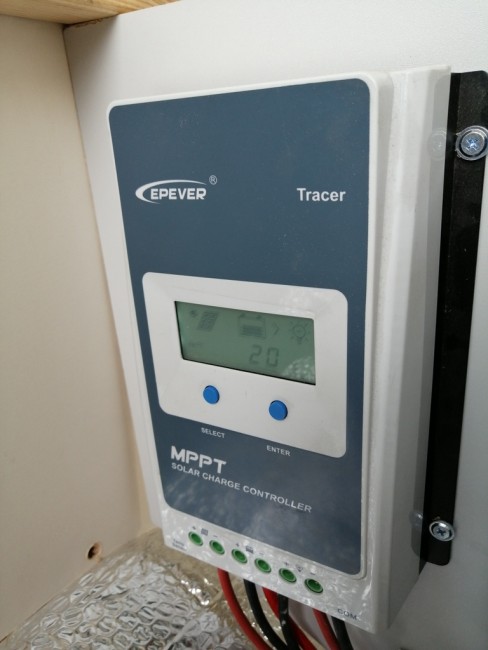

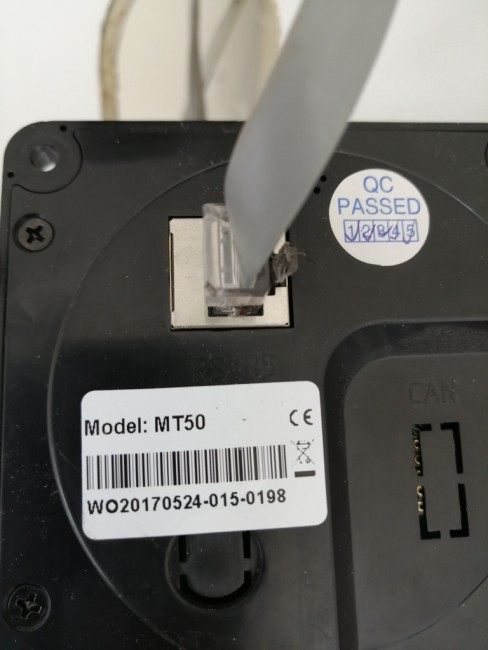

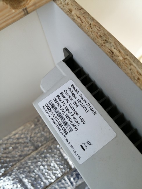

Mam Epever Tracer MPPT i do niego sterownik/wyświetlacz MT50.
Kilkanaście tygodni temu gdy je spiołem dla testu wszystko działało.

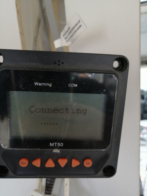

Dzisiaj podłaczenie "na gotowo" i mam komunikat "Welcome" & "Connecting"... Kabel oryginalny...
Tracerki mam 2, działają, ładują, kontrolują... Nie działa sterownik/dodatkowy wyświetlacz...

Zmień kabel, lub poruszaj a być może padł wyświetlacz lub kabelek? . Szczerze to do niczego nie potrzebny.
Na jakimś spotkaniu kamperowym można by było z kimś testowo wymienić? |

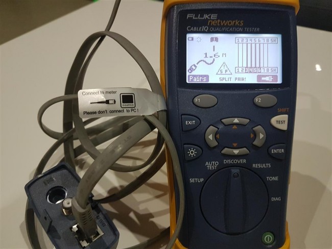

Najprawdopodobniej będzie to przewód łączący. Sprawdzisz to miernikiem sieciowym stosowanym w informatyce.
Do połączenia można wykorzystać patchcord komputerowy.
Trzeba tylko sprawdzić kolory w Twoim kablu, ponieważ nie pamiętam czy jest tam kabel "prosty" czy z "przeplotem".
Weź ten kabel i idź do pierwszej lepszej firmy komputerowej.
Nawet w każdym szanującym się sklepie komputerowym taki dorobią |

To nie jest standardowa RJ'ka. Ten kabel ma 6 żył. |

Jak to się mówi trzeba go "przedzwonić" np miernikiem z brzęczkiem itp.. chyba że gniazdo się rozlutowalo itd. |

tsaconsult napisał/a: | To nie jest standardowa RJ'ka. Ten kabel ma 6 żył. |
A to ciekawostka
Odnalazłem oryginalny przewód od swojego panela (był za krótki i musiałem dorobić nowy).
Jak widać na fotce ma 8 żył w konfiguracji "prostej"

Przypomniałem sobie, że te wyświetlacze potrafią się zawieszać przy podłączaniu do uruchomionego regulatora.
Chyba gdzieś kiedyś czytałem, iż zalecają spiąć wszystko razem i dopiero wtedy podłączyć zasilanie.
Pamiętaj tylko, że jak odepniesz akumulator z podpiętymi solarami możesz uszkodzić regulator. |
