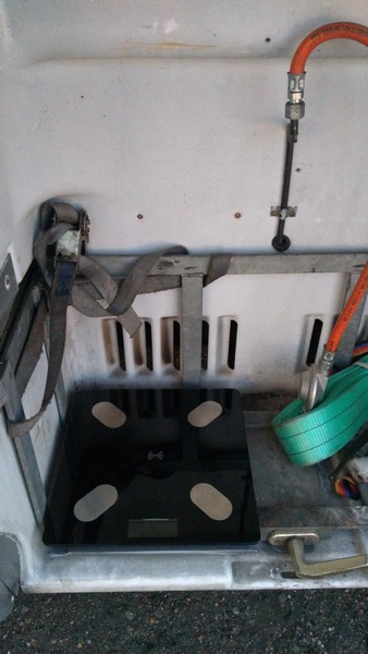

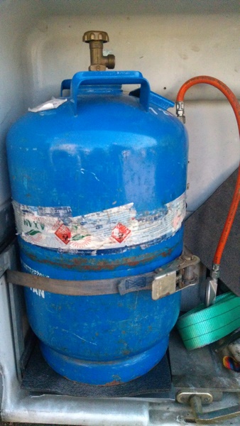

Dzisiaj dotarłą zamówiona waga, pierwsze próby...pierwsze przymiarki...i wiecie co?
To działa!!! :szeroki_usmiech
Aplikacja prosta nawet w języku polskim bez kłopotu łączy się z wagą
Waga mieści się luku, idealnie pasuje pod kołnierz butli gazowej.
Samego mnie zaskoczyła prostota tego rozwiązania, no i koszt...25pln. (cena wagi).
Parę detali do rozwiązania:
- płyta z blachy z rantami pod wagę
- włącznik wagi; waga nawet pod obciążeniem wyłącza się po ok.20sek.
No i jeden dylemat:
-czy waga wytrzyma jazdę po bezdrożach :spoko

O ile waga (zwykle są do 150 kg) raczej wytrzyma przeciążenia jednej butli to z "włącznikiem" możesz polegnąć - wagi mają automatyczne wyłączanie, a ponowne włączenie oznacza tarę, czyli waga zaczyna od zerowania i wtedy na wadze nic nie powinno stać. Dopiero później odbywa się ważenie - można coś położyć. Nie wiem czy uda Ci się jakkolwiek to obejść.

Nie... w tym przypadku tak nie jest...sprawdzone :wyszczerzony:
Waga waży od momentu włączenia bez tary :spoko

Jak bez tary? To skąd wie, że po włączeniu jest zero od którego ma zacząć ważenie?

Jest jeszcze jeden problem żeby zrobić pomiar trzeba by za każdym razem odpinać butlę z mocowania. I w zimę tak do końca nie wiemy też czy np. w butli nie został sam butan.
Ja bazuje na Duocontrol Jak pokazuje butle na Czerwono to znak że jest pusta i pora na tankowanie :wyszczerzony:
Ok. sprawdzę to jeszcze raz

Obawiam się że bez zerowania będzie problem, chyba że jest jakiś mechanizm podtrzymania wskazań albo waga pracuje bez przerwy. Zima to nie problem bo nikt zimą jeśli ma butle w zewnętrznym schowku z otworami bezpieczeństwa nie jeździ na mieszance. Tylko czysty propan który wypala się do końca.
