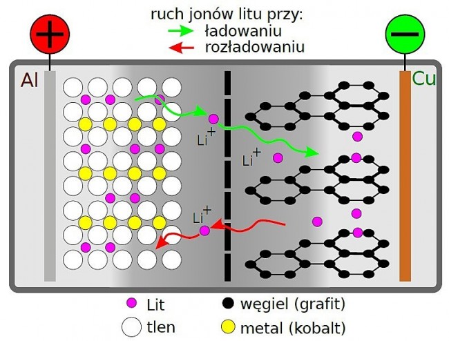

Cała rodzina akumulatorów litowych to akumulatory które zawierają lit. I to właściwie jedyne co je łączy - wszystko inne je dzieli. Pierwsze konstrukcje zawierały lit w postaci metalicznej, póżniej zastąpiony różnym związkami litu o tyle charakterystycznymi że mogły ów lit oddawać ze swojego składu chemicznego nie zmieniając przy tym właściwości fizycznych czyli nie rozpadając się przy tym w pył. Dokładnie to samo musiało następować gdy ów lit powracał podczas ładowania, najlepiej parę tysięcy razy. Mało tego - związki te musiały swoją budową przypominać nie osiedle parterowych domków jednorodzinnych ale wielowymiarowe i przestrzenne blokowisko zdolne przyjąć i oddać szybko mnóstwo ludzi, odporne na trzęsienia ziemi, upały i uciekające podczas rozładowywania cegiełki z muru czyli jony litu. Już widać że łatwo nie będzie.
c3JjPS9pbWFnZXMvbm9ybS8yLzkvOS8xMzI5OWFrdW11bGF0b3J5X3J5c18yLmpwZyZ3PTc5MCZoPTYwMQ==_src533e5b81a2e3885bf2e0a8d6f11450a6.jpg
Plik ściągnięto 16 raz(y) 104,34 KB
