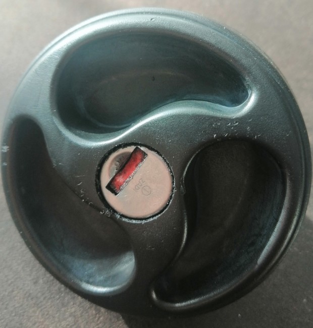

Czy przerabiał już ktoś z Was wymianę wkładki zamka w korku wlewu wody?
Mam potrzebę wydłubania tej wkładki, żeby zamontować ją w drzwiach.

Chodzi mi o tą wkładkę.

Ja mam potrzebę wyjęcia wkładki z korka od wody.

Nadal nie rozwiązuje to tematu wyjęcia wkładki z korka wody.
Inne wkładki potrafię wydłubać, ale do tej nie wiem jak się zabrać!

Wymyśliłem sobie to tak, że wszystkie zamki będę miał na jeden kluczyk, a do wlewu wody będę miał inny.
Jak mam dorabiać klucz lub zamek, to, łatwiej jest kupić za 60zł korek z dwoma kluczykami. Za 150zł kupić mogę też wszystkie nowe wkładki ale co mi po tym jak nie wiem jak wymontować ten z korka wody.
Bez wyjęcia tej wkładki zawsze jestem w czarnej d....

hej Piotr
wyciągałem taki zamek z korka wlewu, ale moja metoda raczej Ciebie nie zadowoli tzn
mój korek spękał z uwagi na wiek i ja po prostu go rozerwałem do końca, a w nowy korek wepchnąłem zamek. Nie ma tam żadnej blokady, zamek jest po prostu wciśnięty, ale nie widzę możliwości wyciśnięcia go.

I pewnie tak zrobię, że kupię nowy korek z 2 kluczykami a ze starego metodą siłową wydłubie wkładkę.

Horte napisał/a:
To jak "rozbroisz" korek sprawdź prosze jak wkładka jest zamocowana . Ja mam odwrotny problem.......wkładka sama wylatuje :gwm

Wkładka na samym końcu ma zapadkę która wpada w szczelinę i otrzymuje ją w prawidłowym miejscu. W innych zamkach gdzie już wyciągnąłem wkładki, to miejsce przeznaczone na zapadkę nie jest na całym obwodzie wkładki tylko na pi x oko 1/3. Sprawdź czy ta zapadka wkładki działa prawidłowo i spróbuj włożyć wkładkę w różnych pozycjach. Jak zapadka działa prawidłowo a wkładka nadal będzie wypadała, to zainwestuj w nowy korek do wody, taki bez fabrycznie zamontowanego zamka, bo pewnie u Ciebie w starym korku wyrobiony jest plastik.
