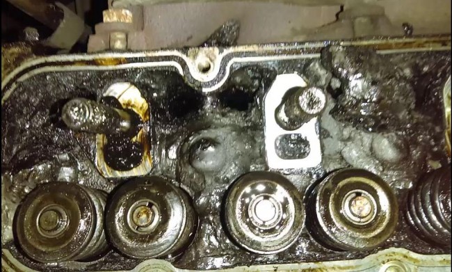

Od kiedy 5w40 jest olejem syntetycznym i skąd nagary w silniku (czy nie z gównianego oleju)
Dzisiejsze oleje nawet 15W40 maja w sobie środki płuczące :diabelski_usmiech
Jeżeli silnik jest dziurawy jak sito , to nie uszczelnia się go "kitem" (doktorami , nagarem z przepalonego oleju) tylko remontuje .
Silnik w środku ma być czysty , wtedy nie groźne mu 5w40 , a na mrozie nie masz masła tylko płynny .
a gdy ktoś dopuszcza do takiego stanu jak na foto poniżej
to nie dziwne ze wcześniej czy później siak go trafi :diabelski_usmiech
