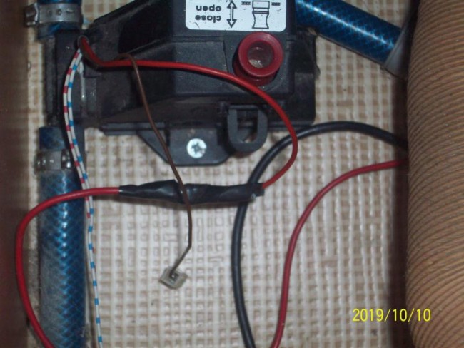

Poprzedni właściciel zabił kołkiem spust wody, może automat go wkurzał, albo jest uszkodzony. Wychodzą z niego 4 kabelki , dwa jasne do płytki sterującej , czerwony ma po drodze bezpiecznik, a brązowy wisi nie podłączony. Gdzie się go wpina? No i jak sprawdzić czy działa elektromagnes?

| Nie powinien być podłączony do masy? |

| OldPiernik napisał/a: | | Nie powinien być podłączony do masy? |
Tego nie wiem, najlepiej jakby ktoś zerknął do swojego kampera. |

| U mnie brązowy też nie jest nigdziepodłączony,wisi sobie luźno,a zawór działa normalnie |

U mnie też jest jeden kabelek luzem. a dwa są podłączone do złączki

| U mnie też jeden luzem |

| zbyszekwoj napisał/a: | | Poprzedni właściciel zabił kołkiem spust wody, może automat go wkurzał, albo jest uszkodzony. Wychodzą z niego 4 kabelki , dwa jasne do płytki sterującej , czerwony ma po drodze bezpiecznik, a brązowy wisi nie podłączony. Gdzie się go wpina? No i jak sprawdzić czy działa elektromagnes? |
Zbyszek, jeśli zawór "trzyma" wodę, czyli nie opada, tzn jest sprawny. Jeśli chcesz sprawdzić, odłącz 12V z zabudowy a powinien się otworzyć wypuszczając wodę z Trumy. |

Zbyszek odżałuj parę kostek lodu,obłuż jego,lub dmuchać chłodnym
Powierzem,opadnie do dołu
Po czym suszarką do włosów, podniesienie się do góry
Możesz zdjąć przewody i w nie dmuchać. |

| obawiam się że sam się nie podniesie :oops: [/code][/quote] |

| fan napisał/a: | obawiam się że sam się nie podniesie [/code] | [/quote]
No tak, trzeba go podnieść palcami. Na razie mam spuszczoną wodę,ale będę sprawdzał czy nie opadnie.

| Od niedawna mam drugiego kampera i znalazłem w nim taki zawór.Jest podłączony,lecz kompletnie nie wiem co nim steruje.Jeżdżę zimą i nie chciałbym po drodze zgubić wodę,bo za zimno na dworze.Rozumiem że ręcznie też mogę go obsługiwać.Może ktoś mnie uświadomi. |

| darek 61 napisał/a: | | Od niedawna mam drugiego kampera i znalazłem w nim taki zawór.Jest podłączony,lecz kompletnie nie wiem co nim steruje.Jeżdżę zimą i nie chciałbym po drodze zgubić wodę,bo za zimno na dworze.Rozumiem że ręcznie też mogę go obsługiwać.Może ktoś mnie uświadomi. |
Jak naciśniesz woda zleci, jak podniesiesz to się zamknie. Jak jest podłaczony to wypuści wodę przy ok.3 st.C. Lub jak wyłączysz zasilanie. Mój poprzednik wkręcił w odpływ śrubę aby mieć spokój. |

| Ten zawór ma sam w sobie czujnik temperatury? |
