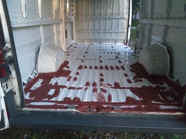

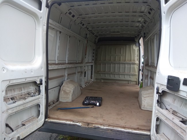

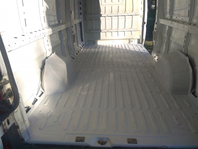

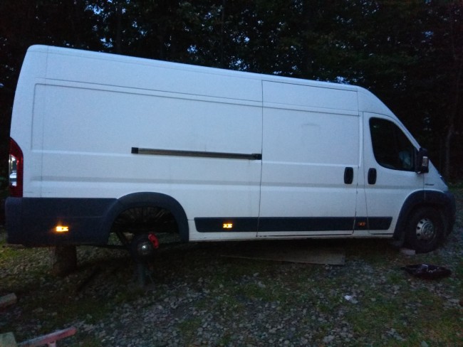

Czytam to forum od dawna jednak dopiero teraz do niego oficjalnie dołączyłem i w sumie jest to pierwsze forum z którym mam do czynienia :) Po roku życia na full time w starym hymerze i przetestowaniu oryginalnych rozwiązań zdecydowałem zbudować domek własnoręcznie aby spełniał nasze oczekiwania. Póki co jest boxerek smoczek l4h2 3.0. mam nadzieję że pomożecie w budowie :kwiatki: wydaje mi się że najwięcej pytań będę miał z dziedziny elektryki gdyż nie miałem z nią za dużo wspólnego. Może uda mi się dodać kilka zdjęć :ok
