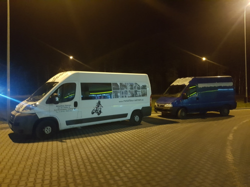

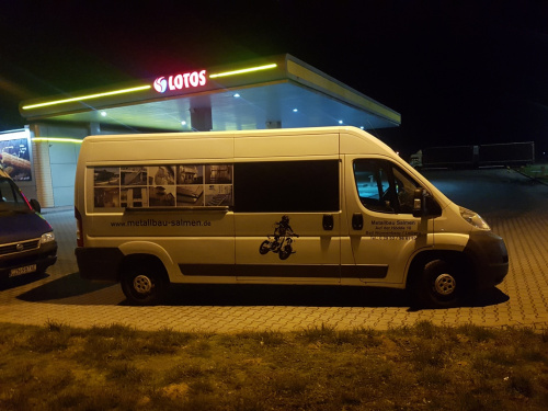

Nieco ponad tydzień dość spontanicznie doszło do wymiany Ducato II 2005 L2H2 na Ducato III L3H2 2009. Szybki wypad do Niemiec i powrót na kołach.
Auto w chwili zakupu miało 339 000 nalotu, silnik 2,3 120 KM, zarejestrowane na firme, ale woziło motocykle na zawody, także jest to duży plus auta.
Po zakupie założone nowe opony całoroczne Vredestein otrzymane w pakiecie z autem, zmieniono płyny, rozrząd oraz "łapę" silnika.

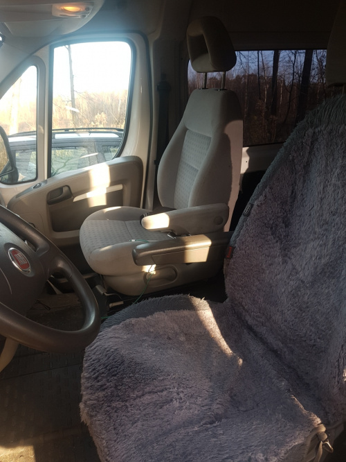

Z dalszej dłubaniny założyłem fotele z obrotnicami z Sharana, zakupiłem tempomat.

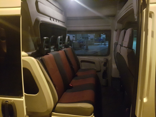

Zastanawiam się jeszcze co zrobić z drugim rzędem foteli. Auto jest zarejestrowane ma 6 osób i generalnie chciałbym to zachować, przynajmniej na ten sezon. Zobaczymy co z tego wyjdzie :)
