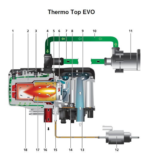

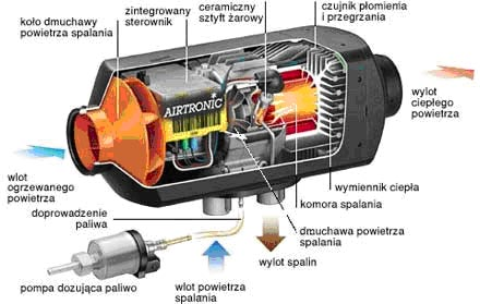

mylimy dwie rzeczy:
ogrzewanie i suche i mokre zaciąga powietrze do spalania z zewnątrz i spaliny wyrzuca na zewnątrz.
natomiast ogrzewanie suche zaciąga z kabiny powietrze do ogrzania i po ogrzaniu z powrotem tłoczy ciepłe do kabiny.
dlaczego jest zakaz montowania mokrego ogrzewania w kabinie - też nie wiem.
13 - wlot powietrza do spalania,
16 - wylot spalin
Plik ściągnięto 3394 raz(y) 167,8 KB
Plik ściągnięto 3394 raz(y) 142,49 KB
marek230482
