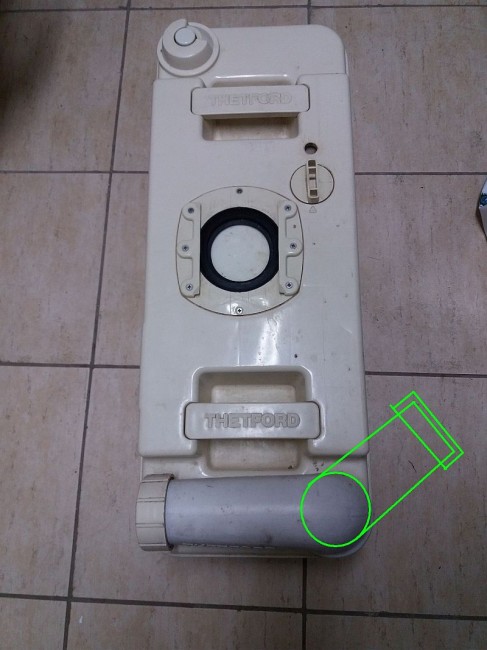

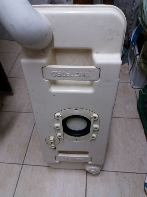

No tak wyszło że trzeba kota odwrócić na drugą stronę ogonem
Kocisko jest stare ale rodowodowe od Thedforda (chyba to C2 z przed 1994 naklejkę zeżarł czas) - oraz uparte toto jak to kot
Poczytałem że demontaż i zamiana miejsc odpowietrznika i wylewki jest możliwa, pooglądałem kasetę, spróbowałem lekko - ani odpowietrznik ani wylewka nie chcą mi wyjść.

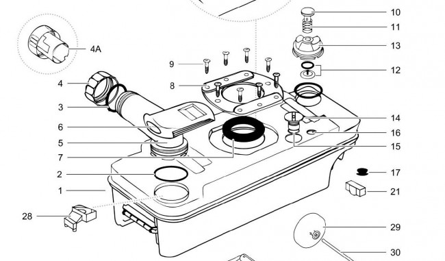

Z Thedforda ściągnąłem rysunki i wykaz części zamiennych ale niestety tam jest tylko nowszy model kasety do C2/3/4, a starej nie znalazłem.
Na mojej są trójkątne znaczki sugerujące jakby położenie odpowietrznika/wylewki i kasety lub może to oznaczenie położenia w którym można wyjąć te elementy lub w których powinny znaleźć się po montażu ?
Nowszy model kasety idzie do starych toalet - pokazuje to film na Thedfordzie - tyle że nie bardzo chciałbym 500-600 zeta ładować w gó..no bo stara kaseta jest ok
Wrzucam malunek z Thedforda i foty mojej kasety.
Czy wykonywał ktoś może taki demontaż/zamiane miejsc ? Jakieś rady/sugestie ?

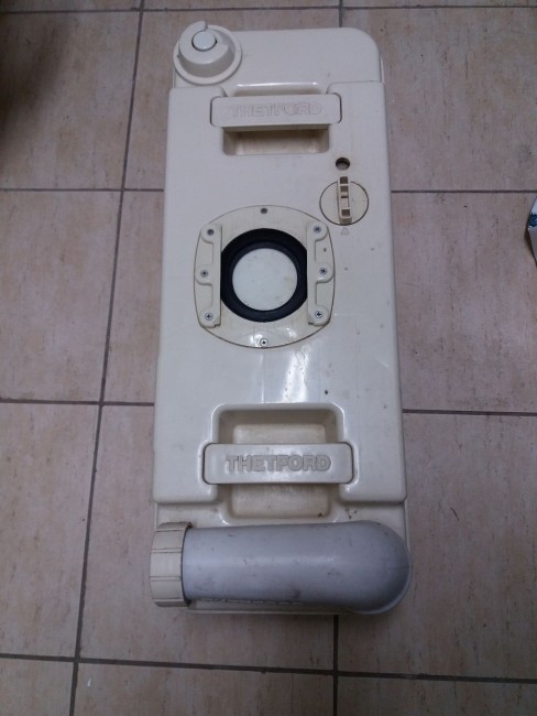

Po dłuższym tłumaczeniu moje oporne kocisko zmieniło poglądy z lewicowych na prawicowe :)
Zapodaję opis i foty dla potomności jakby ktoś chciał starego opornego kota tresować :)

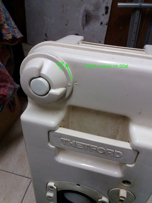

Odpowietrznik
w starym kocie niestety trzeba użyć trochę siły bo odpowietrznik jest syfem zarośnięty również w gnieździe i obrócić korpus odpowietrznika ok 30st w lewo a następnie podważać czymś szerokim w koło pomiędzy korpusem zbiornika a kołnierzem odpowietrznika tak aby plastiki jak najmniej uszkodzić
Wylewka

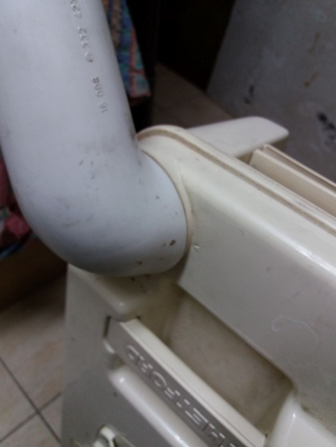

obrócić praktycznie do maxa aż do miejsca gdzie rura oprze się o korpus zbiornika i lekko kiwając z jednoczesnym podciąganiem w górę "wyważyć" ja z gniazda w zbiorniku
W tym momencie mamy chwile strachu i przekleństw bo z pobieżnego oglądnięcia wychodzi że bagnety są trochę inne - cieńsze na odpowietrzniku a grubsze na wylewce oraz wydaja się nieco inne w rozstawie. Należy policzyć do dziesięciu, wziąć 3 głębokie wdechy, umyć elementy i gniazda.
Można zdjąć oringi uszczelniające i przymierzyć zamienione miejscami odpowietrznik i wylewkę - jest ok pomimo tego że pozornie wydawało się że nie spasi
Nie mając smaru do uszczelek - spoko nie problem - należy się przyczaić jak kot, wyczuć moment zmniejszonej czujności mamy/żony/partnerki oraz uważając na zagrożenie lotnicze w postaci latającej ścierki zakosić trochę płynu do naczyń którym starym sposobem hydraulików smarujemy gniazda i króćce z nałożonymi uszczelkami.
Wciskamy ostrożnie, przekręcamy i oto nasze kocisko skrajnie zmieniło poglądy na nasze :)
