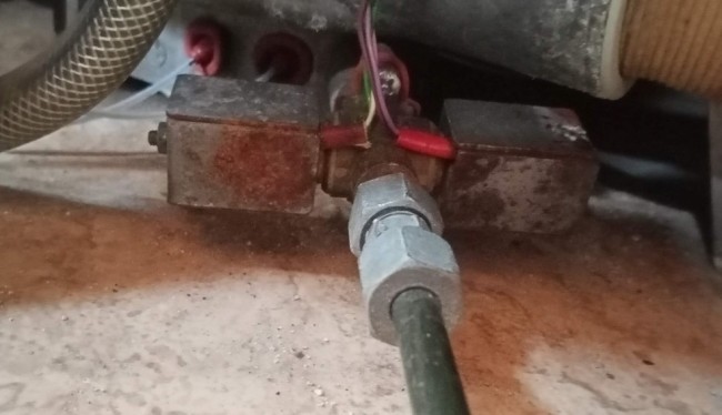

Jest to Trumatic C3400 95r. od zawsze w moim kamperku. Po załączeniu włącza się wentylator zapala się pomarańczowa i zielona dioda i no tyle z tego. Dmucha szumi ale nie grzeje nie słychać iskrownika i nie odpal się palnik i moze tak sobie wentylować długo. Co ciekawe czerwona dioda się nie zapala nawet jak jej gaz zakręciłem (butle z wymieniłem na nową - zero rekcji). Po uruchomieni czerwona na chwilę mrugnie potem zielona i pomarańczowa się świeci.
No i mnie trafiło, czytałem, że to może być wiele rzeczy - a ty jesień idzie i trzeba by się ruszyć (przy okazji właśnie remont w środku robię tj. wymieniłem okna dachowe i takie tam :wyszczerzony: ) i teraz już zimno jest a turma padła.
Może ktoś ma jakieś sugestje albo namiar kto by do tego problemu podszedł solidnie-uczciwie najlepiej w mazowieckim i przy okazji przejrzał cała instalację gazową?

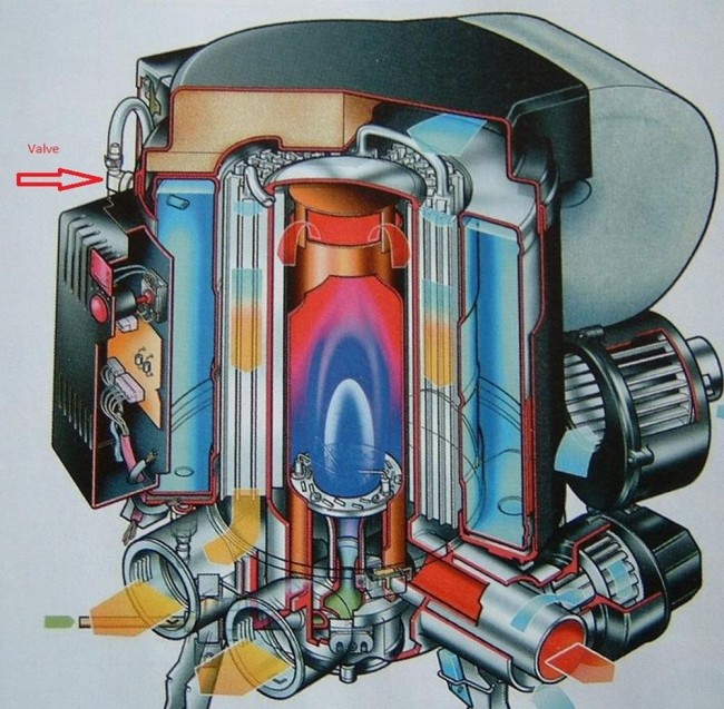

trumatic c3402
