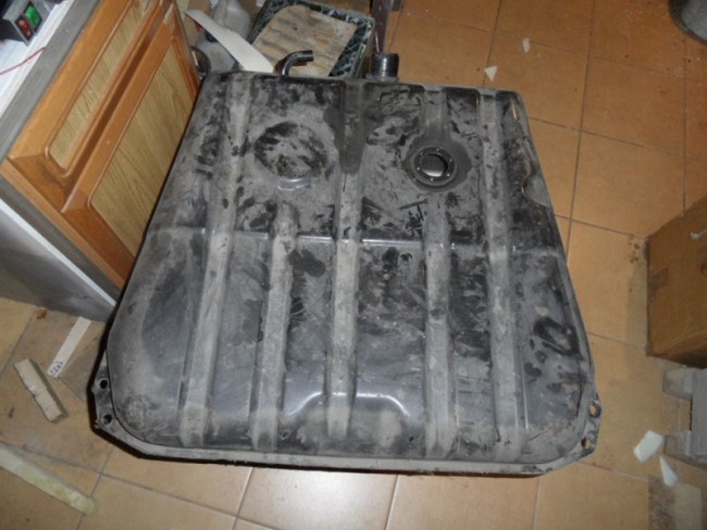

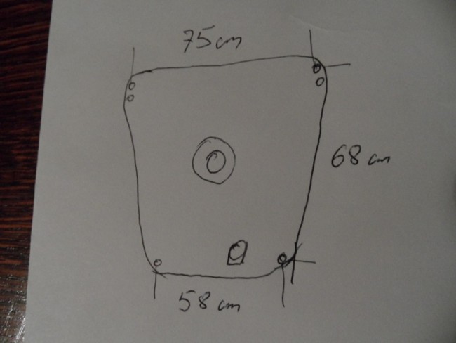

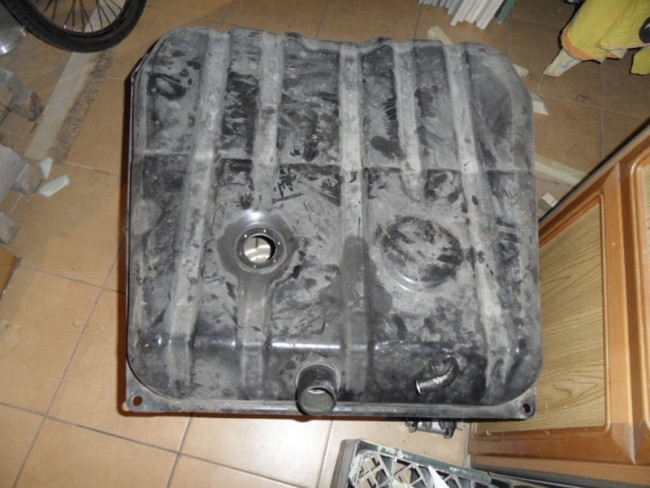

Tak to się ma,
Wysokość zbiornika to 18 cm (tak na szybko to dokładność do +-1 cm)
SAM_1790.JPG zbiornik tak wygłada |
Plik ściągnięto 3 raz(y) 212,99 KB |
SAM_1791.JPG z jednej strony jest węższy |
Plik ściągnięto 2 raz(y) 218,91 KB |
SAM_1793.JPG wymiary są mierzone od otworów do mocowania zbiornika |
