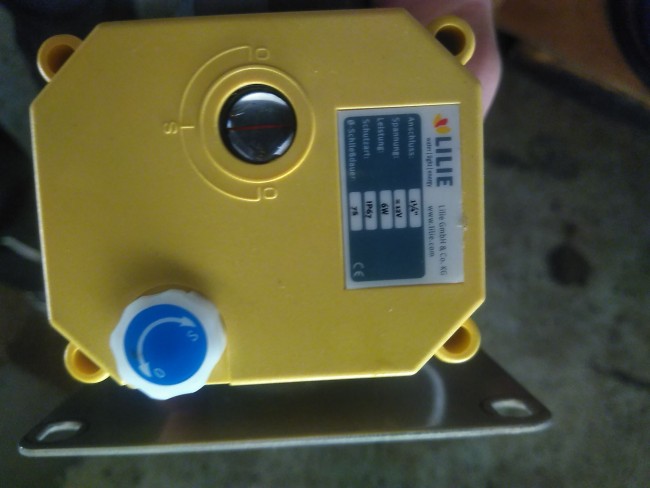

mam, używam i działa bezproblemowo, ten na zdjęciach to jakiś super kampertowy, ja mam taki:
https://pl.aliexpress.com/item/32812620201.html?spm=a2g0s.9042311.0.0.27425c0f7y9GZV

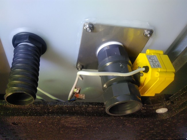

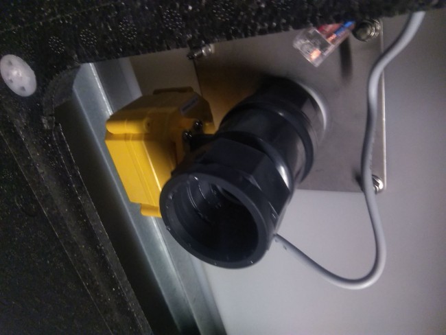

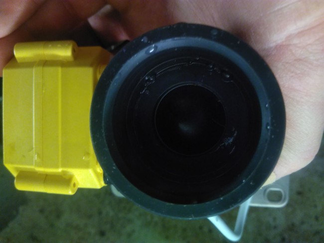

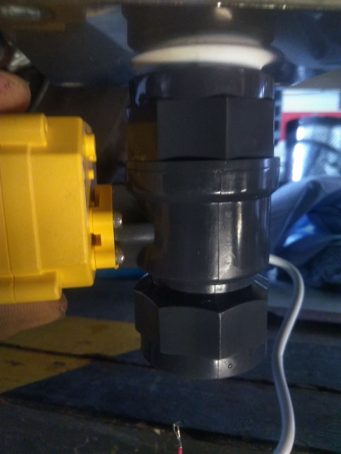

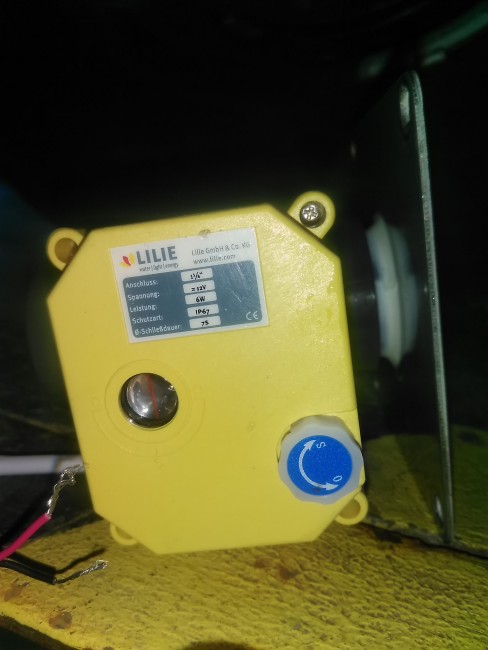

To dziś montowane u klienta w LMC.
Jest to elektryczny zamiennik wadliwych zamknięć wody ..na cięgno..( nie wiem jak to nazwać🤔). Teraz LMC seryjnie montuje już tylko to. Ceny nie znam ale się dowiem bo lada moment zamawiam dwa dla mnie i będę zakładał tak jak widać na foto.

siłownik ten sam tylko w żółtym kolorze, zawór o większym przekroju ale wygląda na plastikowy. Ciekawe ile sobie życzą, podaj cenę jak już będziesz znał

Zbiornik wody czystej u mnie jest w środku auta więc montaż pójdzie łatwo. Zbiornik wody szarej jest na zewnątrz izolowany.
Przy montażu do tego zbiornika szarej będę prawdopodobnie montował podgrzewanie na 12 volt zaworu i matę grzewczą na 12volt pomiędzy izolacją a zbiornikiem. Wtedy będę mógł korzystać wygodnie w zimę. Podłączone to będzie razem z podgrzewaczem Duocontrol CS ( poprzez przekaźnik) by jednym klawiszem w zimę podgrzewać wszystkie te rzeczy. Taki jest plan. Są kamery z podgrzewaniem więc może i to też będzie w tym systemie. Chcę zrobić raz i zapomnieć o temacie. Rozwiązanie jakie mam teraz jest upierdliwe i mnie drażni.

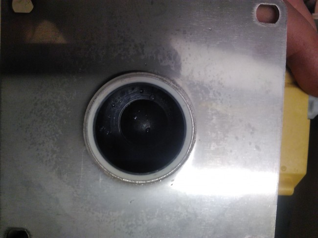

U nas ceny są zaporowe😷 . Zawór faktycznie z tworzywa ,blacha to nierdzewka. Bardzo to fajnie chodzi. Nie chce mi się szukać i nigdzie zamawiać jak te mamy w magazynie ..pod ręką..
W poniedziałek zapytam i napiszę. ( I chyba kupię 😉).
A potem montaż...
