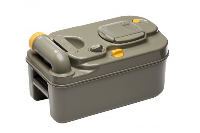

Czesc jestem w trasie kamperem, moja kaseta juz wiekowa i otwieranie zamykanie chodzi dość ciężko pewnie trzeba nasmarować uszczelke lecz kiedyś zauwazyłem ze jak docisne ja szczotką lekko to poźniej przez pare razy trochę lżej pracuje .
Kaseta Thetford C200
dzis idac za pilną potrzeba z mokrymi rękami miałem problem odsunąć i poprostu zamiast lekko szczotką sobie pomóc to z nerwów uderzyłem mocno ręką w szczotke a szczotka w kółko i ono sie złamało w pół.
teraz otwiera sie pół a pół stoi natomiast jest przerwa i wiadomo ze tak nie moze byc bo jest nieszczelność, Czy da sie nabyć sam ten mechanizm to kółko plastikowe?
strasznie gówniana sprawa do naprawy ale beda musiał dziś próbować to naprawić tymczasowo, myślałem to lutownicą zesprawać bo pewnie nie ma miejsca aby dodać jakiś plastik na to łączacy? u góry na pewno nie bo kółko sie chowa ale jak wyglada to od spodu? ktos to rozbierał? dobrze wiedziec juz na co sie szykować
i czy da sie to odkrecić od całej kasety?
https://i.ebayimg.com/images/g/ioYAAOSw5QpcgRd5/s-l1600.jpg
na zdjeciu widze 8 srubek one jak odkrece to to wyjdzie?

okej naprawiłem, wyjałem kasete odkręciłem te srubki wyjałem uszczelke zrobiło sie wiecej miejsca, wysuszyłem ten plastik, złączyłem, podgrzałem aby sie razem stopily, do tego zalałem super glue szczeline i jeszcze od spodu załapałem kawałki kartą kredytową, jest cienka i od spodu sie mieści a zawsze łączy 2 elementy,
działa wyadje sie być mocne tylko chodzi jeszcze cięzej teraz bo u góry troche szorstkie teraz i wlaśnie po skręceniu tej nieszczesten twardej szorskiej uszczelki stawia to wszystko duzy opór.
na spokojnie bede musiał jakimś kamykiem albo papierem górną cześć mocno doszlifować ale i przydałby sie wymienieć tą samą uczelkę

Pewny jesteś ;że to C200 ? :chytry Mam ten typ w kamperze ale jest......dużo mniejszy :bajer

tak wygląda thetford C200, wersja z kółkami i bez

ten czarny dekielek i uszczelka to czesci zamienne
do nabycia

w sklepach cempingowych koszt 35-45 zl tej plytki
taka mam to chyba c2 czy cos takiego
