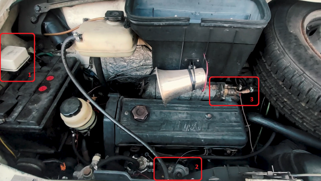

Ok, @MECENAS, @Cyryl ta opcja mi się podoba jeżeli to tylko paliwo to spoko, bo mam juz czarne wizje ze jakaś panewka strzliłą czy cos...
Ale wracając do propozycji MECENASa to gdzie powinienem słyszeć te cykanie elektro zaworu? Bo jedyne cykniecie po uruchomieniu zapłonu słysze ze skrzynki numer 1 na zdjeciu. To jest chyba kontroler do świecy płomieniowej. Ale może powinienem się przysłuchać gdzieś indziej, ale niewiem gdzie. I apropo tej iglicy? gdzie ona jest czy tam gdzie wchodzą te rurki do wtryskiwaczy? Czy masz może jakiś film albo jak to mogę znaleźć w internecie - zrobienie takiej próby jak piszesz?
