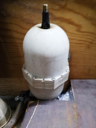

Witam kolegów.
Mam pytanie, czy to normalne i prawidłowe zachowanie zbiorniczka ciśnieniowego (wyrównawczego). Na kopułce tego zbiorniczka jest zawór (typu wentyl samochodowy) - jak naduszam na ten wentylek to leci z niego woda. Jak na moją wiedzę, to powinno tam być powietrze, którego ciśnienie możemy zmieniać (np. dopompować lub upuścić..). Efekt jest taki, że pompka cały czas pompuje wodę, więc coś w tej mojej instalacji nie gra. Sprawdzałem - nigdzie nie widać nieszczelności (nie jest mokro).
Będę wdzięczny za odpowiedź - może czas już na nowy zbiorniczek ciśnieniowy, a może i na nową pompkę?
Halicz
Plik ściągnięto 8254 raz(y) 46,43 KB

Naciskając na "wentylek" odpowietrzyłeś zbiornik. W efekcie już nie ma poduszki powietrznej, która miałaby akumulować ciśnienie. Spróbuj teraz zapowietrzyć zbiorniczek na nowo i powinno znów być ok.

Skoro wentylkiem poleciała woda, to zbiorniczek czasy świetności ma za sobą i czas na nowy.
Pękła membrana i zbiorniczek nie spełnia już swojej roli.
Możesz spróbować podpiąć pompkę do pompowania kół do tego wentylka i dopompować powietrza, ale odkręć węże z wodą - jeżeli powietrze będzie uchodziło przez wloty wody, to na 100% jest do wymiany.

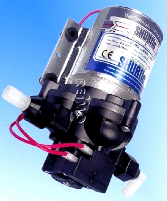

Teraz kupiłem.
Pompa ciśnieniowa Shurflo Trailking 10l/min, do kampera, przyczepy kempingowej.
https://fresa.sklep.pl/pompa-cisnieniowa-shurflo-trailking-10lmin-p43140
Opis
Stosowana w przyczepach kempingowych, kamperach, łodziach, jachtach
Wysokowydajna, cicha pompa samozasysająca
Zapewnia równomierne pompowanie wody z wydajnością 10 l/min .
Dane techniczne:
Wydajność: 10L/Min
Ciśnienie: 2.1 bar
Podnoszenie wody: 3 m
Pobór mocy: 3 A
Wymiary: 206 x 127 x H113 mm
Waga: 1.8 kg
Producent: Shurflo
Indeks: 62002
Dostępność: wycofany z oferty
Status: Wysyłka z magazynu
Wysyłka: 25,00 PLN (przedpłata)
Cena: 569,05 PLN
Plik ściągnięto 7 raz(y) 296,31 KB
Plik ściągnięto 10 raz(y) 333,92 KB

Halicz ty masz zbiornik FIAMMA a on ma membranę - i masz ja uszkodzoną. Zbiornik do wymiany lub do odłączenia - układ ciśnieniowy wody będzie działał.
