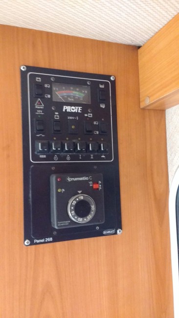

Witam!
Posiadam tytułowy panel w zabudowie Pilote (Ford Transit 1995 rok). NIestety nie działa nic poza sterowaniem trumą i bezpiecznikami. Żadne diody, wskaźniki - nic. Nie ma reakcji. Na moje zapytanie producent milczy. Ja w zasadzie nawet nie wiem od czego zacząć. Oczywiście panel odkręciłem i niby nic nie jest spalone a kable podłączone. Na pierwszy rzut oka nie znalazłem żadnych defektów.
Czy ma ktoś do tego jakiś schemat czy instrukcję? A może (na co liczę) podłączenie i zasada działania wskaźników jest wszędzie taka sama i mogę się posiłkować innymi instrukcjami/schematami?
Ktoś coś?

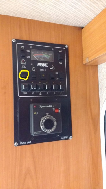

Wysłany: 2020-01-29, 21:25
marek230482 napisał/a:
panel nie żył od początku. Działają włączniki
Ok. Na foto zaznaczyłem włącznik zasilania pokładowego, teoretycznie oświetlenie, pompa wody itp powinny działać jak ów jest załączony.
Po wyłączeniu go, zasilania nie powinno być właściwie na nic, z wyjątkiem oświetlenia wejściowego - jeśli ta idea została zastosowana przez projektantów.
Czy tak jest?
Truma i jej sterowanie mogło/może być zasilane niezależnie, gdyż wychodząc np zimą na spacer, wyłączasz wszystko a zostawiasz tylko ogrzewanie - zatem działa niezależnie.

Wysłany: 2020-01-29, 21:47
Ten przycisk w ogóle u mnie nie jest włącznikiem/wyłącznikiem bo jest niestabilny. Czyli jest on w pozycji środkowej a można go niestabilnie nacisnąć góra lub dół. Oczywiście nie przynosi to żadnych efektów. Urządzenia jak działały tak działają bez tego (oczywiście jak załączę kwadratowe przyciski/bezpieczniki).
Byłem popstrykać sobie i widzę że jak pstrykam przyciskami po prawej stronie (aku rozruchowe i pokładowe) to wskazówka jakby drga. Tylko przy tych przyciskach i są to na prawdę tylko drgnięcia.
Aha, sprawdziłem przed chwilą jeszcze zasilanie 230V. Po podłączeniu zasilania z sieci też nic się nie zmienia. Nic nie zapala.
Coś grzebane musiało być bo pod fotelami jest niefabryczny zasilacz (całkiem duży i nowoczesny), w miarę świeże kable sieci 230V i w ogóle trochę niefabrycznych kabli :) ale na przykład czujniki na zbiorniku czystej wody są i dochodzą do nich kable :)
I jeszcze jedno. Truma tak całkiem niezależna nie jest. Trzeba wcisnąć pierwszy przycisk/bezpiecznik z śnieżynkami :D taki jak kiedyś na lodówkach polar były :D

Wysłany: 2020-01-30, 11:05
On ma byc niestabilny. Do gory zalacza zasilanie (poprzez przekaznik) w dol wylacza zasilanie. Skoro nie "robi" nic tzn. Ze zostal pominiety i gdzies zasilanie spiete jest na krotko. Albo ominieto przekaznik albo przekaznik spiety jest na stale i ominieto tylko wlacznik. Od tego zaczalbym przywracac normalnosc.

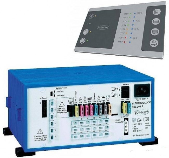

To jest schemat samego panelu wtyczka 12 pinowa łączy panel z elektroblokiem poszukaj elektroblok na nim będzie oznaczenie typu i tam znajdziesz resztę podłączeń oraz blok łądowania akumulatorów.
Darek

Wysłany: 2020-01-30, 15:22
Ok. Jak to będzie wyglądać? Zamknięte w jakimś pudle czy płyta z układami? Duże to będzie?
Banan
LIVE TO RIDE - RIDE TO LIVE
Nazwa załogi: Bananki
Pomógł: 30 razy
Dołączył: 09 Lis 2010
Piwa: 360/498
Skąd: Bolesławiec
Wysłany: 2020-01-30, 15:47
Podobnie jak to:
