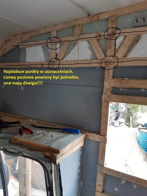

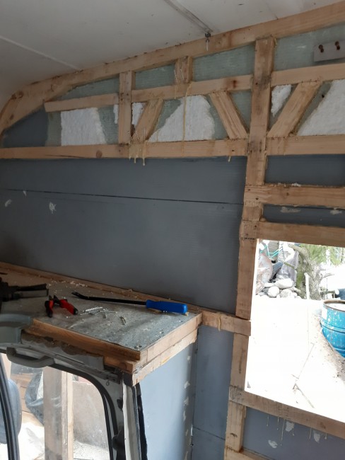

Jak w temacie dla odprężenia od tego całego syfu za oknami ..., jest kamper , jest fachowiec , jest fotka ... co widzicie i co sądzicie ? Nic nie sugeruję ale chętnie poczytam .

Adam, pomijając wszystko, to nawet nie będzie sztywne...
Nie jestem fachowcem, ale drewutnie bym lepiej wystrugał :haha: :haha: :haha:

Aleś się Adam wstrzelił. Ja dziś namierzyłem Autostara na Fordzie!!! Z rozbitą lekko alkową i już łapki mnie świerzbią...

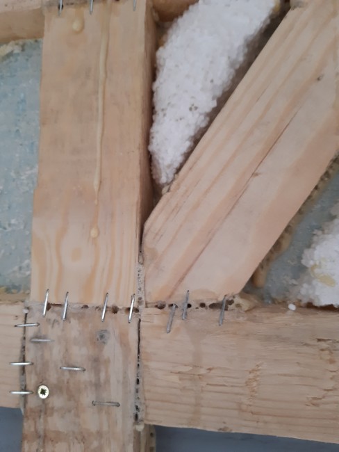

No widać jest tu trochę odbudowy, miałbym uwagi, nie użyłbym zszywacza, to szczyt prymitywizmu. Trochę za dużo zbędnych podpórek, po co one skoro to co one wspierają nie ma się czego trzymać? W luki miedzy styropiany wstrzeliłbym pianę montażową, po zastygnięciu równo odciąć. Ona nadałaby sztywności poziomej konstrukcji, ale układ listew nośnych jest nie do zaakceptowania.
Na drugim foto zbiegają się 4 listwy + skośna = błąd, to słaby punkt i nie wytrzyma niczego.

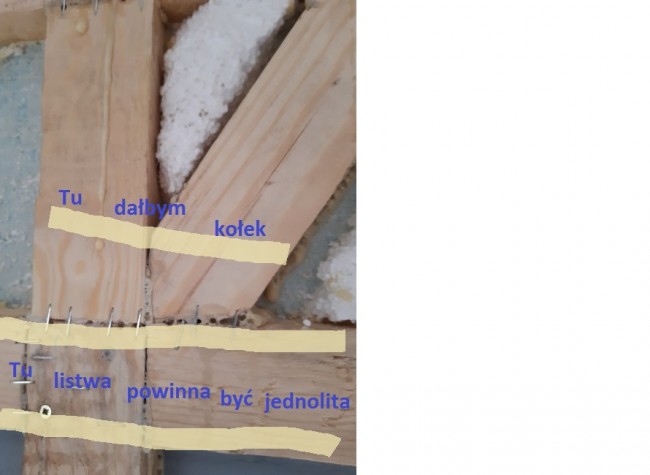

Listwę poziomą zastosowałbym również jednolitą a łączenie z innymi na kołki bukowe 8-12mm. Nawet skośną nawierciłbym do sąsiedniej i połączył kołkiem.
Tak jak na foto:
Plik ściągnięto 12 raz(y) 78,34 KB
Plik ściągnięto 15 raz(y) 338,77 KB
Piwa: 566/755
Wysłany: 2020-03-20, 09:15
Banan napisał/a:
Musi być sztywne ? Podobno nie musi :szeroki_usmiech

Wysłany: 2020-03-20, 09:57
CORONAVIRUS napisał/a:
Jednak preferuję sztywne :haha: :haha: :haha:
W zasadzie można jeździć z żaglem, zamiast alkowy... :diabelski_usmiech
