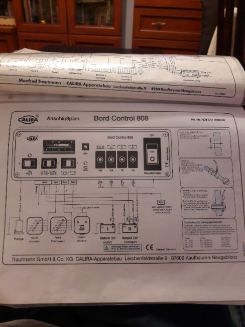

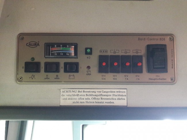

...i tu powstał problem bo odkryłem ,iż chyba nie mam energobloku ,czy inaczej ładowarki sieciowej
Układ zbudowany jest na Calira 808 jest separator lodówki TrematTS45
Gdy podłączę 230V na gniazkach jest prąd,ale wskaźniki nap. niewskazują ,aby coś ładowało aku zabudowy ,czy auta.
I tu powstaje pytanie ,czy mogę wykorzystać jako protezę energo bloku ładowarkę tzw lidlową ,z pamięcią ustawu po zaniku nap sieciowego i podłączyć ją na stałe do aku zabudowy?
Nie podłaczałem sieci bo mam solar 150W i narazie bilansowałem zużycie energii ,jednak dziś potrzebowałem 230 na roboty ślusarskie i wyszło...szydło z worka

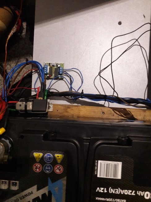

To małe 'cóś' na 1ej fotografii,to układ zrobiony przez poprzedniego właśćiciela, który powoduje ładowanie z solara aku auta jest możliwść wyłączenia i wtedy tylko aku zabudowy jest ładowany
Sorry, ale coś mi dodawanie zdjęć i edycja szwankuje
