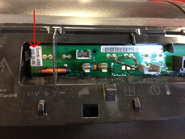

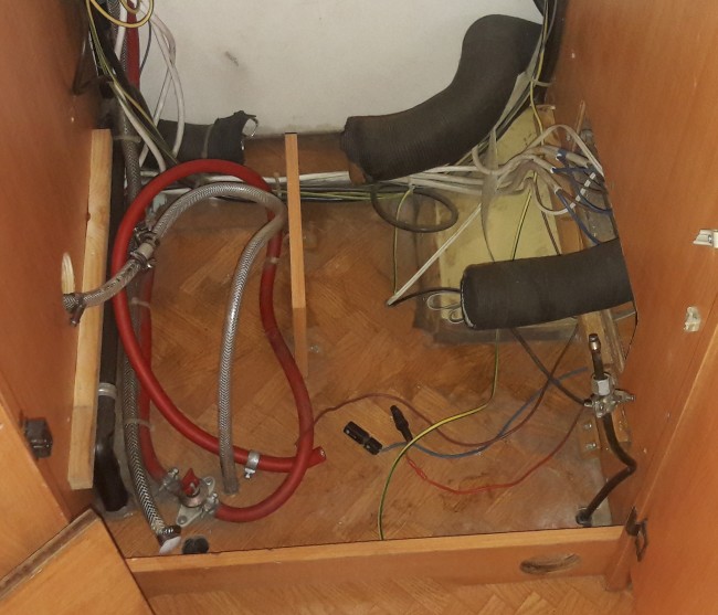

Zdemontowałem stary piec Truma Combi 3402. Zakupiłem nowy Truma Combi 4. Po demontażu starego pieca zostały mi 4 przewody elektryczne:
1. Brązowy
2. Czerwony
3. Niebieski
4. Żółtozielony
Nowa Truma Combi 4 na panelu na opis: 12V + | -. I tutaj moje pytanie:
-Który kabel to "+" a który to "-"? Wiem że Żółtozielony to masa.
Nie znam się kompletnie na elektryce więc może ktoś z szanownych camperowców pomoże?
Plik ściągnięto 12 raz(y) 1,69 MB
Plik ściągnięto 10 raz(y) 1,97 MB

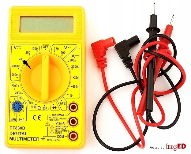

Ustaw pokrętło multimetru na prąd stały wielkość 20(oznaczyłem na zdjęciu)
Czerwony przewód + ,czarny -.
Wypróbuj na baterii lub akumulatorze.Jak przyłożysz czerwony do plusa wyświetli ci się napięcie.Jak przyłożysz przewody odwrotnie,wyświetli się napięcie ze znaczkiem "-"
Plik ściągnięto 1065 raz(y) 115,1 KB

kimtop napisał/a:

kimtop napisał/a:
Kupiłem za 14 zł w Castoriamie takie urządzenie i wykonałem pomiar według Twojej instrukcji. Jednak Czerwony to + a brązowy to -.
Dzięki.

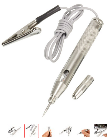

Z tanich rzeczy lepszy (tzn. dodatek) od miernika jest ten patent;
https://pl.aliexpress.com/item/32802802845.html
bo po jasności żarówki można wywnioskować jakość tego napięcia, bo "mierzy" z maleńkim poborem prądu. Bo napięcie to jedno, a prąd to drugie.
Plik ściągnięto 958 raz(y) 119,79 KB
