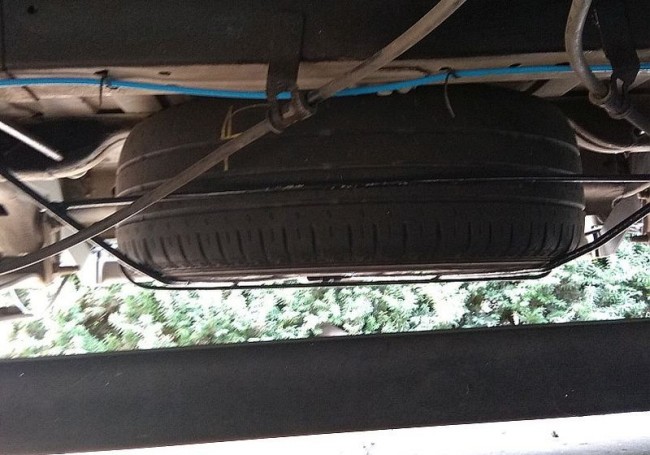

Moja pierwsza próba opuszczenia koła skończył się tym samym. Oczywiście rozebrałem na czynniki pierwsze i... wywaliłem do kosza, nie ma co naprawiać, błoto i woda zadziałała skutecznie.
Patrząc na ten wynalazek wiedziałem, że nie będę się z tym męczył na drodze.
Trochę pracy i koło wisi w kosz wyciąganym do tyłu, oby nie było potrzebne, ale jak by był mus, to powinno być łatwiej :szeroki_usmiech
koło w koszu
Plik ściągnięto 12 raz(y) 83,78 KB
