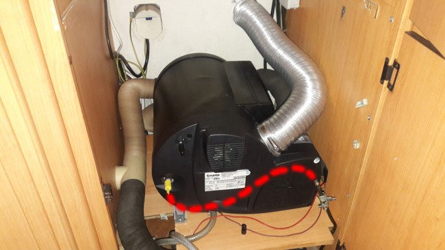

Po wymontowaniu Trumy C3402 i instalacji Trumy Combi 4 mam dylemat jakim przewodem połączyć króciec gazowy ze starej Trumy ze złączem w nowej. Jest to jakieś 50 cm i nie mam pojęcia czy gdzieś można kupić taki przewód.
W instrukcji Trumy piszą że: Przewód doprowadzający gaz Ø 8 mm musi być podłączony
do króćca przyłączeniowego gazu (20) za pomocą połączenia gwintowego pierścieniem tnącym.
Nie piszą jakie wymiary itp. Czy ktoś rozwiązał ten problem?

Piec podłącza się rurka gazową stalową 8mm. Jeśli masz z tym duży problem to narysuj proszę kształt tego przewodu to Ci go przygotuję.

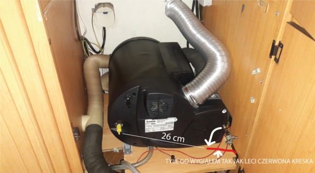

Króciec starego pieca wygiąłem troszkę w stronę Trumy Combi 4. Odległość od starego przyłącza do rurki gazu w Trumie 4 to 26 cm.
Poniżej masz obrazek jak wygiąłem stary przyłącz i jak jest odległość.

Wyślę Ci w poniedziałek.
Podaj mi adres do wysyłki na priv.

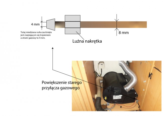

Rurka miedziana starego przyłącza ma 8 mm. Poniżej przedstawiam rysunek jakie są wszystkie wymiary.

Wysłany: 2020-02-16, 13:45
No powiem Ci że za sam ten rysunek dorobię Ci taki przewód i wyślę gratis :wyszczerzony: :spoko

Dziękuję serdecznie. Starałem się aby rysunek odwzorowywał dokładnie rzeczywistość. Super że się podoba.
