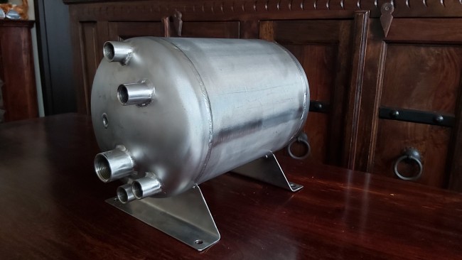

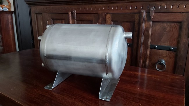

Cześć,
Chwalę się moim nowym bojlerem do wody gorącej. :ok
Materiał: stal kwasoodporna (wytrzyma dłużej niż cały kamper), wymiary: długość 40cm, wysokość 25cm, szerokość 22cm, pojemność całkowita 11l, pojemność użytkowa 10l, waga 4,98kg, w planie izolacja armaflex 20-30mm.

krzlac
Dołączył: 13 Paź 2011
Piwa: 137/5
Skąd: Gowarzewo k/Poznania
Wysłany: 2020-03-04, 10:35
Co będzie ogrzewało wodę?

Wysłany: 2020-03-04, 11:31
krzlac napisał/a:
Grzałka elektryczna 300W 12V i dodatkowy obieg gdzie źródłem ciepła będzie ogrzewanie.
krzlac
Piwa: 137/5
Wysłany: 2020-03-04, 12:15
A nie myślałeś puścić przez bojler czynnik chłodzący z silnika? U mnie się sprawdza.

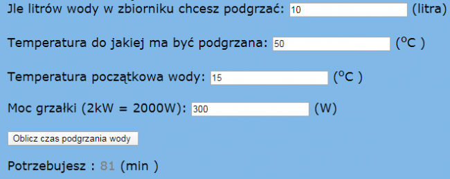

Zbynek napisał/a:
masz jakieś kalkulacje (obliczenia) jak wydajna jest taka grzałka?

Wysłany: 2020-03-04, 12:32
ZEUS napisał/a:
Zbynek napisał/a:
Podgrzanie wody będzie trwało 80 minut. Specjalnie zamówiłem taką moc grzałki, wychodząc z założenia że nagrzewanie będzie podczas jazdy (pobór 25A z alternatora) lub po podłączeniu do prądu 230V kablem na kempingu/stellplatzu. W obu przypadkach czas nie jest problemem. Przy postojach na dziko wodę będzie grzało webasto (używane również do ogrzewania wnętrza).
