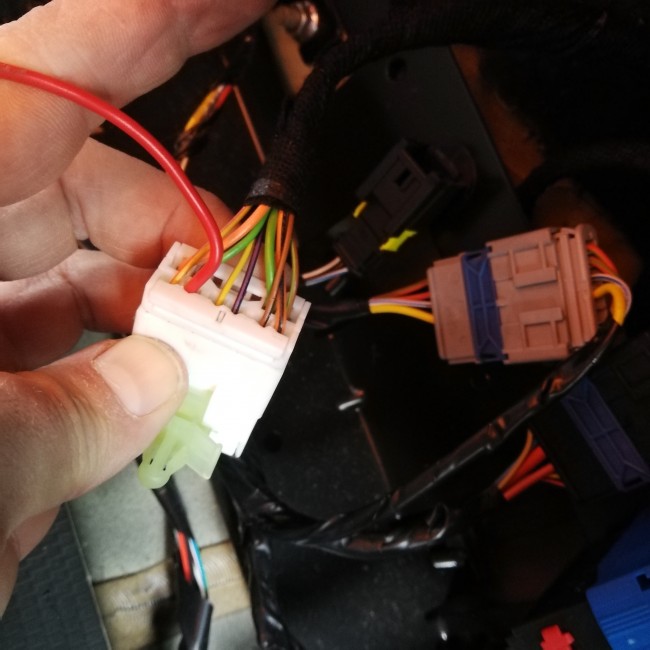

Udało mi się dokopać do kostki z której kabel wychodzi. Znajduje się ona pod schowkiem od strony pasażera.
tam też nie ma prądu. Wszystkie możliwe bezpieczniki łącznie z bezpiecznikami zabudowy sprawdziłem i nic
Ten czerwony kabel na kostce to ten na którym powinien być stały plus.
Plik ściągnięto 4 raz(y) 1,42 MB
