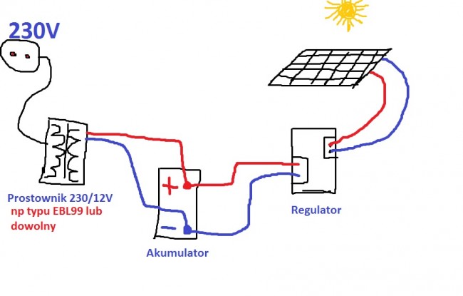

Chciałbym założyć do swojego Multivana Solar który będzie podpięty pod fabrycznie zamontowany drugi akumulator w moim Busie i korzystać z niego podczas postoju bez możliwości podpięcia się pod 230V.
Natomiast,gdy zajdzie taka możliwość/okazja podpiąć się do 230 V w celu naładowania aku i korzystania z 230V zamiast 12V
Dodam, że obydwa akumulatory są ładowane podczas jazdy,natomiast podczas postoju cała instalacja 12V bierze prąd z dodatkowego Aku,po jego wyczerpaniu nie zabiera prądu z Aku rozruchowego.
Co potrzebuję żeby taką instalację zrobić i jak to popodpinać,żeby to zagrało.
Dodam tylko,że nie znam się na tym zupełnie i proszę o pomoc kogoś kto zrobi to z chęcią,a nie odeśle mnie do"proszę poszukać, było o tym setki razy"
Z góry dziękuję za pomoc.

Jezio, poszukaj, było setki razy :mrgreen:
Wszystkie urządzenia na pokładzie działają tylko na 12V, wyjątkiem jest klimatyzacja bo jeszcze nie ma patentu na klimę z 12V zasilaną słońcem.
230V zasila prostownik który doładowuje akumulator(y) i pojawia się w gniazdkach, ale...
Solar powinien być wyposażony w regulator napięcia, jest to pudełko wielkości paczki papierosów, są tam złącza do których podpinasz panel oraz złącza do których podpinasz akumulator(y), zazwyczaj bezpośrednio z klem ale przez bezpiecznik jeśli nie ma go w regulatorze, powiedzmy max 20A i to cała filozofia.
Kupuj solar, zakładaj bez obaw, w razie czego pomożemy :idea

Nabazgrałem poglądowo najprostszy możliwy schemat.
Dla akumulatora nie jest ważne skąd dostaje prąd żeby się ładował, ważne że go ma.
Prostownik i regulator nie są dla siebie wrogami, jest jednak warunek, by nie dostarczać akumulatorowi napięcia wyższego niż dopuszczalne 13,8V max 14,4V
Mam nadzieję że moje bazgroły się przydadzą.

a ja uważam, że ten rysunek jeżeli potraktujemy jako poglądowy, a nie montażowy, jest bardzo czytelny i bardzo rozjaśnia podłączenie solarów w kamperze ludziom mającym z tym pierwszy raz do czynienia.
po za tym ma niewątpliwe walory artystyczne w kierunku prymitywizmu.
może nie jest to oczywiście jeszcze dzieło miary Nikifora, Ociepki lub Kostura, ale coś w nim jest.
jako przykład mogę podać oznaczenie rury odpływowej kanalizacji na basenie we Wrześni (zdjęcie zrobione podczas Mistrzostw Polski Oldboy-ów w Siatkówce Plażowej 2017).
niby nieładne, niby nieortograficzne, ale jakież funkcjonalne?

jeżeli potraktujesz ten rysunek jako montażowy, to masz całkowicie rację.
jednak nie przesadzajmy, kto przy zdrowych zmysłach wykonywałby cokolwiek według takiego rysunku.
ale jeżeli ten rysunek potraktujemy jako poglądowy, czyli taki który ma wyjaśnić jak to działa (ale nie służy jako podstawa prac), moim zdaniem jest bardzo czytelny, pomocny.
