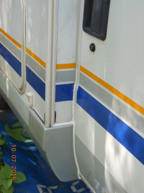

Do profilowania Sikaflexu 221 używam silikonowe kształtki z fazą z marketu za 12 zł. Posiadam cały zestaw na różne rozmiary szczelin. Narzędzie po użyciu wystarczy tylko wytrzeć szmatką.
Poniżej fotka z przykładem wyprofilowanych połączeń w moim kamperze. Połączenie wykonane w ubiegłym roku.
