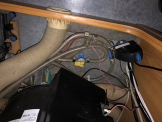

Witajcie!
Mam problem z pompą wody a właściwie chyba z zaworkiem upustowym między pompą a bojlerem. Sytuacja wygląda tak, że gdy pompa dobija ciśnienie do układu (najczęściej już po zamknięciu wody w kranie) nie może skończyć pracy zaczyna być słyszalny przerywany hałas spod zaworka upustowego (to chyba zwykły zawór kulkowy miedzy pompą a anty frostem - zdjęcie załącznik). Wówczas leci też woda pod kamperem i po wyłączeniu pompy trzeba nacisnąć zawór w dół żeby zleciało jeszcze trochę wody i się uspokaja. Po ponownym włączeniu pompy, sytuacja się powtarza i trzeba ją znowu wyłączać manualnie. Przy próbie przetrzymania sytuacji, pompa pompuje cały czas, nie wiem czy woda do niej nie wraca bo zaczyna minimalnie przeciekać. Czy ma ktoś podobny układ, że między pompą a bojerem oprócz anty frosta jest jeszcze dodatkowy zawór jak u mnie? Czy to może być oznaka zapowietrzonego układu?
Bardzo proszę o wskazówki.
Pozdrawiam!
Zdjęcie instalacji.
Plik ściągnięto 1668 raz(y) 26,93 KB

To raczej nie jest problem pompy tylko właśnie tego zaworka :bajer
By uchronić układ wodny (między innym bojler), przy temperaturze około 3-5 stopni zawór powinien się otworzyć samoczynnie, aby pozbyć się wody z układu.
Jak rozumiem, u Ciebie dzieje się to bez względu na temperaturę otoczenia.
Spróbuj "na chwilę" pominąć ten zawór (np. kawałkiem rurki) i zobacz jak wtedy będzie się zachowywać pompa. :ok
Myślę, że dodatkowy zawór kulowy zamontowany przed tym automatycznym, jest po to aby zbiornik wody nie został opróżniony w sytuacji kiedy temperatura otoczenia balansuje w okolicach kilku stopni, jednakże my mamy pewność, że mimo wszystko nie spadnie na tyle aby woda w układzie zamarzła.

Dzięki! Właśnie się za to biorę. Wymontuję ten zaworek, zobaczę jak to się zachowuje, przeczyszczę go i zobaczymy jak będzie.

A więc to nie ten zawór. To Anty frost. T z niego ten dzwięk to on nie domyka układu. Opukałem, ostukałem, otworzyłem, zamknąłem i ruszyło. Teraz go wyciągam, oczyszczę i odkamienie. Zamontuje z powrotem i zobaczymy czy ruszy elegancko.

Frost control przeczyszczony, ale problem nie do końca zażegnany. Raz jest dobrze a raz problem znowu wraca. Wygląda na to że guzik spustowy w anti Froscie raz jest wciśnięty dobrze i pompa wyłącza się bez problemu a czasem przy kończeniu pracy pompy zaczyna podskakiwać i pompa nie może się wyłączyć. Ciśnienie cały czas próbuje zostać dobite. Woda pulsuje i trzeba wyłączyć pompę. Orientujecie się czy to oznacza usterkę Frost Control'a? Trzeba wymieniać?

Frost control ma tylko dwie pozycje. Zamknięty/otwarty. Jak go zamkniesz to musi być zamknięty i jak jest ciepło w kamperze to i zimą ma się nie otwierać. On przy zbyt dużym ciśnieniu ponoć też może się otworzyć. Pompa ciśnieniowa ma swój własny wyłącznik po uzyskaniu ciśnienia. Wywal frost control wstaw rurkę i sprawdź. Jak będzie ok to znaczy że trzeba kupić nowy frost control. Musisz to mieć bo zabezpiecza piec a to drogie jest.

Pompa ma wyłącznik ciśnieniowy i on jest odpowiedzialny za wyłączenie pompy. Jak nie wyłączy to może przepuszczać ten zawór.

Zgodnie z instrukcją Frost Control maksymalne ciśnienie pompy to 2,8 bar a maksymalne ciśnienie w systemie 4,5 bara.
