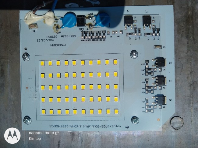

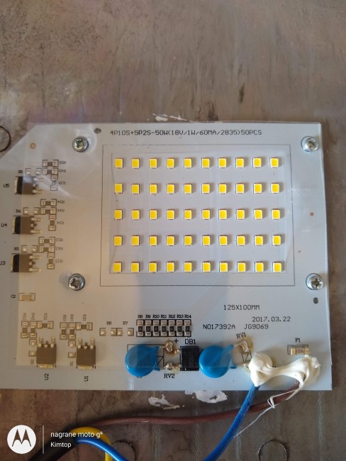

Potrzebuję przerobić lampę LED z 230 na12 volt.
Kiedyś w lampach był transformator, który wystarczyło pominąć.Mam lampę w której jest układ obniżający napięcie.Moce ktoś podpowie gdzie zapisać 12v żeby zadziałało

Nie jest łatwo. Musisz rozpoznać sekwencję szeregową, czyli ile ledów przypada na jeden obwód.
obwodów jest kilka i są one łączone równolegle.
Robiłem kiedyś dokładnie to samo bo zasilacz strasznie zakłócał radio, lokalizowałem każdą led z osobna i udało mi się zrobić na 18V a napięcie zasilające było 37V.
Nie ma reguły że musi na 12V. Jak będę w szwagrowej stodole to pstryknę foto tego organizmu, to zapodam dla poglądu.

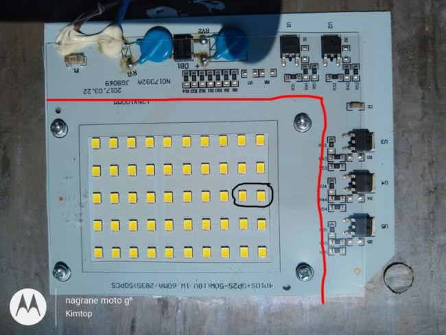

Ledy są pogrupowane w dziwny sposób: 2x5szt i 10x4szt
Pobazgrałem trochę, taki wydaje się być obieg po powiększeniu, na kompie w pracy wyśrubowałbym kontrast byłoby wyraźnie widać ale ja w domu i nie jestem na 100% pewien bo nie widzę.
Włącz lampę niech się zaświeci i zmierz napięcie w punkcie czerwonym i niebieskim.

Socale napisał/a:
też nie mogę zakumać czy inne ledy w tej piątce (wątpię),
czy też po prostu inny prąd mają, choć szczerze mówiąc nie wiem dlaczego wogóle świecą, bo nie powinny..... Ale niezbadane są układy z Chin... :roll:
chyba że te dwie piątki są włączone w przeciwnym kierunku od pozostałych i w jedną jest 14,4 a w drugą 18 V.
najpierw w miejscach wskazanych przez Socale rzeczywiście zmierz napięcie...
ale zmierz zarówno na DC w obu kierunkach jak i na AC
Czy masz gdzieś informację o mocy tego urządzebnia? to też istotna informacja.
A na koniec podłącz w miejscach zaznaczonych przez Socale przez rezystor okolo
200 Ohm (min. 2 W) zasilanie z 24V i zaobserwuj co świeci a póżniej odwrotnie podłącz
(w obie strony na krótko żeby rezystor się nie przegrzał).
Taki eksperyment powinien wszystko wyjaśnić (lub nie ;) )
a jak już bedzie wiadomo o co kaman to można płytkę ładnie wyciąć gdzie czerwona linia...

Bez przetwornicy step-up nie uda się zasilić tej lampy.
To oprawa zasilana bezpośrednio z 230V bez zasilacza obniżającego napięcie.
DB1 - to prostownik, U1-U5 to stabilizatory prądu.
Sprawdź opis płytki, parametry są podane:
- układ połączeń 4P10S+5P2S czyli układ jak podał kolega Socale
- całość jest na diodach o parametrach (18V/1W/60mA/2835) 50pcs ( https://www.aliexpress.com/i/32968252477.html )
Czyli mamy w uproszczeniu 11 led o napięciu 18V każda połączonych szeregowo. Całość jest zasilana z napięcia ~198V
Według mnie zamiast bawić się w przeróbkę tego szybciej będzie kupić rolkę dobrej taśmy LED 12V

reaven22 napisał/a:
hm...
obliczeniowo z Twojej strony się zgadza.
Nie mam też tego w rekach zeby sprawdzić układ połączen,
ale jak dla mnie to wyglada na 10P4S i 2P5S
przynajmniej ze sciezek tak wynikałoby.
I nawet dziwne przelotki tego nie zmienią.
Ale z kolei wychodzi inne napiecie wtedy...
EDITA!!!!: ok już kumam. potraktowałem przerwy jako sciezki,
a to są powierzcnie przewodzące z trawionymi przerwami....
teraz się zgadza!
