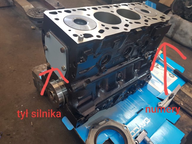

potrzebuję pomocy w identyfoikacji silnika i skrzyni w moim kamperku
przekładane było 2,8 HDI (2001) i nie moge znaleźć typu silnika i typu skrzyni biegów
wstępnie, na podstawie zdjęc wydedukowałem że skrzynia to 20KM.....
wlew do poziomu oleju ma nad prawą półosią (tą dłuższą)
ale google milczy na temat miejsca oznaczenia typu, niby cos jest grawerowane tylko u mnie nie widać nic
silnik teoretycznie powinien mieć naklejkę na pokrywie silnika z typem i inymi wiadomościami
ale nie mam
gdzie na bloku znaleźć coś na ten temat

Na bloku masz nabite numery. Niestety są one na prawej stronie silnika pod metalową rurą wodną. Masz tam pewnie 8140.43S. Jak jest zmienna geometria turbiny, to bedzie 8140.43N

dzięki za pomoc , znaleźć teraz to nie problem, kamerka albo lusterko załatwią sprawę
dziś znalazłem skrzynię 20KM77
teraz muszę poszukać ile sosu zalać do niej, bo korek wejściowy i wyjściowy znalezione
